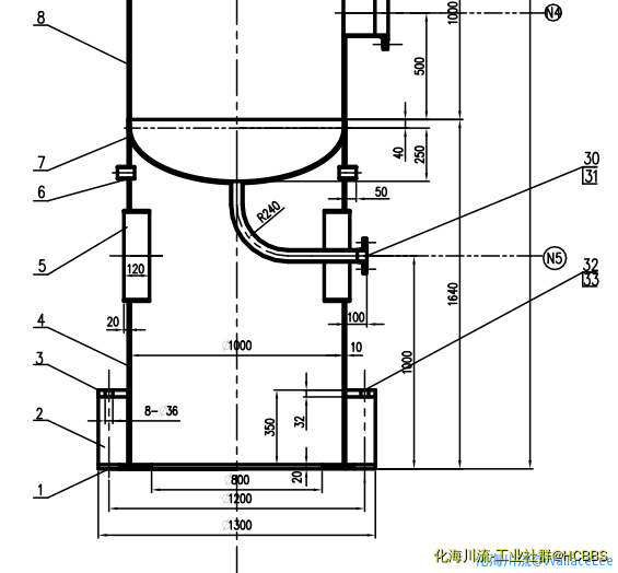

如图所示的立式固定管板换热器,我想问问它的裙座怎么校核强度?可以用SW6里面塔设备的裙座部分进行校核吗?
SW6中塔设备部分有裙座的计算校核,但是可以用到立式换热器上吗?

裙座可以用塔器算,我觉得可以把管束部分整体重量当做一个集中载荷加进去。

塔式容器规范后面有个附录,用来算高径比小于5的立式容器裙座。但要自己在EXCEL里编个公式。
请问您保留有相关的计算书和图纸吗?可以分享吗?

把管束、管板重量除以所占体积算出密度,选填料塔,校算裙座。不过由于立式换热器都比较矮,算一下地脚螺栓剪切力即可,或者干脆不算

可以校核的,就按楼上讲的给他一个载荷  详情 回复 发表于 2020-6-19 14:11
回帖奖励 +1 财富值财富
WallaceLee 发表于 2020-6-19 08:25
不是的,一个立式的固定管板换热器
可以校核的,就按楼上讲的给他一个载荷

可以按塔器计算 得把内部管束部分的重量加进去。

按塔器算 塔器的配件都不要输,把管束管板的重量加到集中载荷里面

当然可以按塔器的裙座来校核啦

将管束部分(含管板)当做集中载荷来计算

还是用支座吧,简单实用,否则管箱怎么拆

确实用耳座的比较多。有时候也是工艺位置要求,需要用裙座结构。  详情 回复 发表于 2020-7-9 14:18

客户要求的啦

能否提供sw6具体操作案例

能否提供sw6具体实际的计算步骤?
