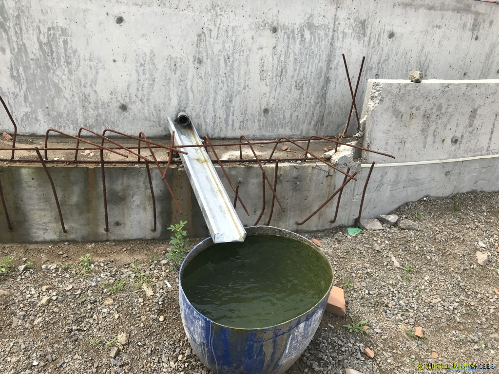

各位大侠,储罐正在焊接壁板过程中,但基础长期渗水,是什么原因?施工时间拖得比较长,正在焊接施工过程中(底板铺好),不存在雨水从上面灌入的可能,这水是从哪里来的,不管晴天还是雨天,从基础浇筑完成开始三个多月每天有长流水。在桩基施工过程中曾发现桩蕊中堆满小石块且桩蕊中充满水的情况有很多,是不是土建施工单位接桩有问题?这样长期渗水会对储罐基础产生影响吗? 1#罐组基础长期渗水.jpg

建议查询一下地勘报告和设计资料,了解一下地质情况和设计的控制措施;另外向施工单位了解一下开挖和基础施工过程中的情况,然后向建筑监管机关的质监站等部门咨询,当然还有监理方也可以咨询。
这种现象当然不正常,作为业主,理当查明白

1、观测检查口是单一的一个检查口漏水,还是多个检查口漏水;
2、罐基础,在管桩上时底板还是其它形式,如是底板,则可排除从地下及管桩中心溢水;
3、承台内回填砂层是否采用 水夯法施工,密实度是多少,如采用水夯法施工可能存水。

若是一直有水,我认为是桩基灌芯质量有问题,从管桩一直线上渗水。

桩基施工单位已经施工结束离天了,打电话问他们说,这是很正常再现,使用上没有关系的,问过监理也说正常现象,我们在桩基施工过程中曾发现过,每个储罐的个别几根桩充满水,且桩蕊里堆满小石块(无法取出了),是不是与这个施工缺陷有关,我们关注的时,这样长期流水是不是对储罐基础存在不安全因素?

每个储罐有多个检查口,一般只是一个检查口长期流水

看底板没做防渗水处理,应该有水渗入,底板腐蚀会加剧
