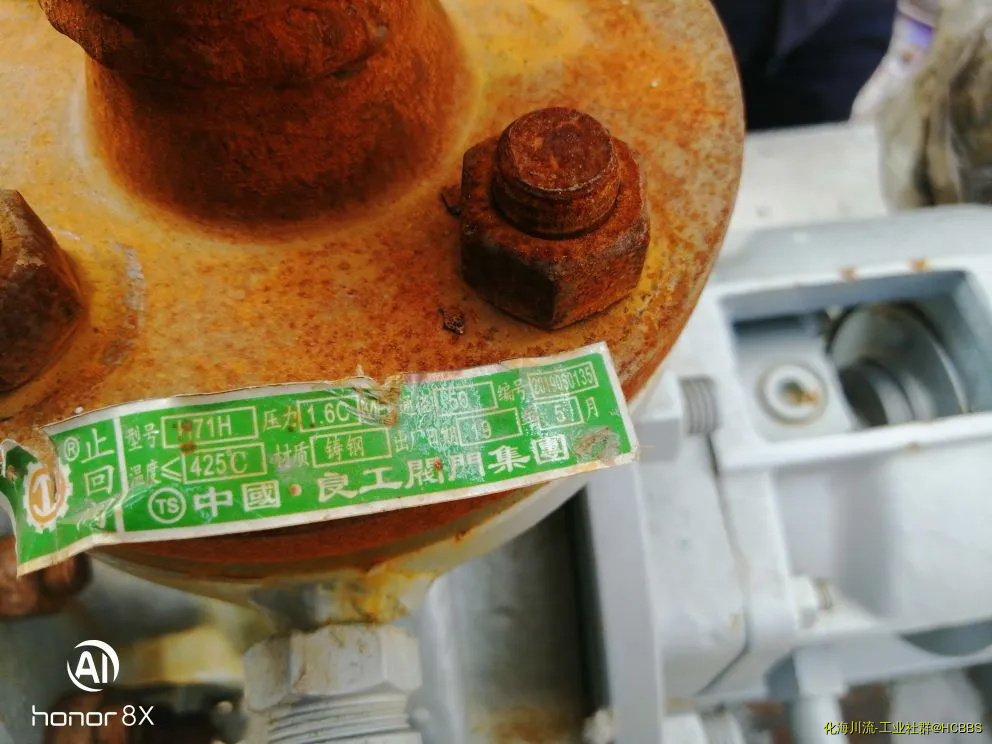

如何从止回阀的铭牌上看出止回阀的最小开启压力,请不吝赐教,谢谢。还有压力中的1.6C中的C是碳钢材质么?

建议,应该关注的是压差。
要想知道开启的最小压力,最好的办法是将阀门解体,实际测一下为准。有些阀门开自重、弹簧的力控制的,需要精细的数据就得 实际测一下为好,供参考。

我只想说关于压力数据的那个C字代表的意义,你前不久不是刚问过吗?忘记了啊.....

上次是呼吸阀,C是操作压力等级。这也是啊,可以在具体点么,谢谢了

应该不一样,开启压力

铭牌上提现不出来这些参数的,开启压力及压降只能在计算书上提现。

进口压力大于出口压力,阀门开始开启

在止回阀的铭牌上看不出开启压力 这个要看止回阀的原始设计资料

这个要看前后压差,全压差下开启力矩最小

开启压力铭牌看不出来,需要厂家告知或之前设计阶段告知厂家。C代表碳钢
