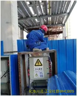

这样子有什么危险隐患
大家都来说说看

从图片看,作业人所处的位置有危险。尽管其高度参考旁边构件看,未必达到2米,但也是接近了,这样的高度,完全可能造成坠落而导致严重伤害;
另外,作业人站的平台,是给现场临时配电开关箱做防雨棚的,并非作业平台,其稳固性不可靠,更增加了意外坠落的风险;
现场用彩钢板做隔离,看起来是一个安装或者检修现场,但除了配电箱有提示当心触电以外,没有其他标识或提示。反映现场管理存在缺失
抛砖引玉,大家继续

配电箱雨棚承载力不足,有塌陷风险;作业人员没有安全的上下通道、符合规范的作业平台、未系挂安全带;如涉及停电操作,还需悬挂“有人工作,禁止合闸”牌,设监护人.....

没有准备适当的作业设施
是这个违章的真正本质

很简单,作业前没有准备好作业需要的工具,小爬梯
