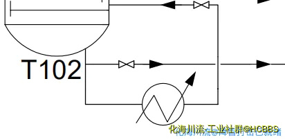

或者两种出口位置是如何选择的,优缺点是什么   萌新求助,毕业设计遇到难题了

看你后部流程的需要了,有些物料需要后部换热的,那么这个时候可以采取在重沸器里加热后,作为出料与后部需要换热的油品进行换热。
反之,则可以作为物料经过换热,冷却后出装置。
具体问题具体分析,不能一概而论,这样你就会明白设计的初衷。
以上观点,仅供参考!

后面管路中又接了一个预热器,那我是不是改成在塔底出料就行了,后续流程中基本都有专门的预热器或者不需要继续加热的,师傅可以告诉我一下选择这两个出口的主要优缺点吗

我说了,要看后续工艺的需求而言。至于优缺点只能泛泛而谈了,节能降耗,优化流程,减少投资啥的。

一般是塔底出

再沸器只是循环加热,物料经过再沸器加热气化,气体向塔上方走,组分从中间出去,轻组分走顶上出去,只有蒸不出去的东西才会走塔底排掉
