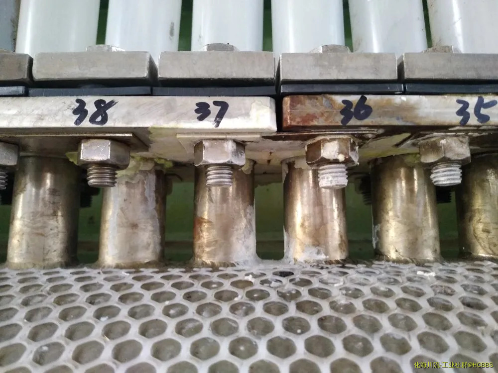

各位同仁帮看看什么情况,换了垫片还是会滴漏。离子膜电解槽溢流管下端。先谢过!

看颜色是阴极产氢气的一端,如果不是螺栓的问题,是不是垫片没有水封。换个有水封环的垫片吧。我能想到的就这么多。\ud83d\ude02\ud83d\ude02\ud83d\ude02

检查一下软管翻边有没有小裂纹,密封面清理干净,扭矩扳手紧固,不要紧过头了

换垫片时,垫片有没有腐蚀,留意过什么问题吗

更换溢流管
发表于 2022-10-4 15:20:12
溢流管的翻边里还有一个金属圈,是不是金属圈腐蚀不平整了,这样怎么压都会漏。
