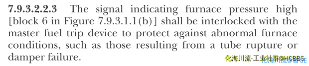

石化装置现在进行SIS联锁改造,其中有一项:加热炉炉膛压力持续高高联锁停主燃气。其中持续时间我设定了5秒,请问这个时间由什么来确定?有没有规范要求,或者是否需要计算来确定,如何计算?
炉膛压力联锁值设定了50Pa(负压炉),这个数值是如何确定的?是加热炉厂家提供吗?谢谢各位了

炉膛负压高高联锁值及延迟时间需要加热炉厂家给出,设计院确认,结合生产实际确定。NFPA 85-2015 Boiler and Combustion Systems Hazards Code中有相关要求。1、炉膛负压高高的作用,防止因炉管破裂、风门故障、爆炸引起的异常情况
2、防止短时波动,允许加延迟
3、炉膛负压高高联锁及后续动作

参考《中国石化炼油装置管式加热炉联锁保护系统设置指导意见》,其中提到除特别指明外,所有触发联锁条件的信号宜持续1秒方可触发联锁。但具体到5秒的设定,这可能需要根据装置的具体情况和安全评估来确定。
