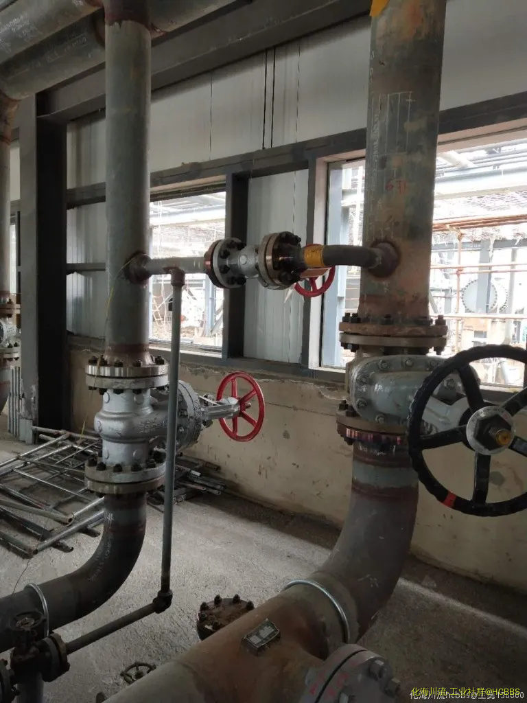

[求助] 如图 谁知道这个跨线的作用?
3.5K |15
跳转到指定楼层
王勇138000VIP会员 VIP会员 | 只看该作者 回帖奖励 |倒序浏览 |阅读模式       最后访问IP辽宁省
简介--求助  出入口跨线作用? .guestviewthumb {margin:10px auto; text-align:center;}.guestviewthumb a {font-size:12px;}.guestviewthumb_cur {cursor:url("template/one_default/assets/common/scf.gif"), default; max-width:300px;}.ie6 .guestviewthumb_cur { width:300px !important;} 登录/注册后可看大图 6ccdec38b1f32926432b1afe874b634.webp (69.35 KB, 下载次数: 3) 下载附件  保存到相册 左侧是出口 2020-5-25 13:04 上传 // [预览] strpos(6ccdec38b1f32926432b1afe874b634.webp,'.doc') !== false //strpos(6ccdec38b1f32926432b1afe874b634.webp,'.doc') !== false || strpos(6ccdec38b1f32926432b1afe874b634.webp,'.docx') !== false 2418666 == 1725814 var jq = jQuery.noConflict(); function buyAction0(aid,tid){ layer.closeAll(); } function showBuy(aid,tid){ showWindow('attachpay', "forum.php?mod=misc&action=attachpay&aid="+aid+"&tid="+tid); } function showtip0(aid,tid){ layer.open({ type: 2, shade:0.1, area:['1200px','800px'], title:'附件预览', sh ...-登录查看全文

简介--在厂直接问身边的师傅,或找PID图看,比在海川问要快而准确。大家看不到全貌,只能猜,能准确么? 你是二师兄派来考大伙的么?-登录查看全文
发表于 2020-5-25 13:24:54
简介--看不清全貌,不好分析。会不会是均压用的,主阀门过大,关闭后前后压差太高启动费力,可以先开副线均压,然后主阀再打开?-登录查看全文

简介--看这样,一粗一细是不是机泵的出入口,如果是的话,作用就是最小流量线-登录查看全文

简介--备用泵的防冻线,利用出口介质返回到入口,起到防冻作用-登录查看全文

简介--轩辕枫_EKUD 发表于 2020-5-25 16:34 看这样,一粗一细是不是机泵的出入口,如果是的话,作用就是最小流量线 是我没描述清楚,是泵的出入口管线,那个DN40的线是暖泵线,我想问下DN50的那个线有什么作用?在出入口阀 ...-登录查看全文

简介--王勇138000 发表于 2020-5-26 13:16 是我没描述清楚,是泵的出入口管线,那个DN40的线是暖泵线,我想问下DN50的那个线有什么作用?在出入口阀 ... 同意五楼观点,看图片在厂房内,应该是水线吧。也可能是后路压力低 ...-登录查看全文

简介--最小流量线肯定不是,要么是泵出口补入口要么是预热线-登录查看全文

简介--1.开工吹扫2.出口分压-登录查看全文

简介--有泵房的,应该是水泵,判断 DN50那个室出入口跨线,吹扫的时候,不应该通过泵体。 DN40那个是暖泵线。-登录查看全文

简介--扫油线,或者吹扫跨线,系统停工时系统置换介质用的-登录查看全文

简介--两个跨线 一个是阀门前后的跨线 一般用于开阀门前的 一个是用于两个管线的跨线-登录查看全文

简介--泵的连通线,停工吹扫用的。-登录查看全文

简介--停工吹扫先走出入口跨线再走泵,如果机泵上量不稳也可打开备泵的这条跨线稳定流量,如果机泵无变频又压力流量过大也可用来降低压力流量-登录查看全文

简介--应该是最小流量线-登录查看全文

简介--你这个也没写清楚是那种物料。对于易结焦的泵切出时可走旁路,泵体单独置换吹扫-登录查看全文
