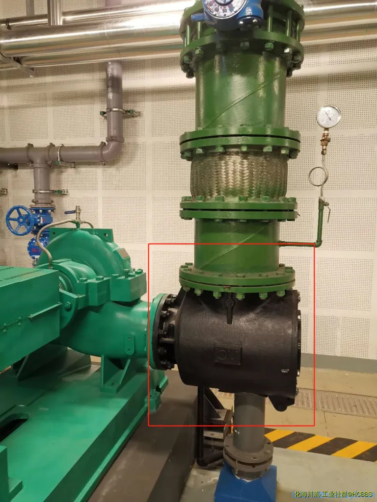

[讨论] 【海川设备猜猜看】请问图中红框内是什么设备啊?工作原理是什么?

止回阀类的东西吧

过滤器

在泵的出口,应当是单向阀。

我查了一下,大概应该是扩散过滤器。

同意楼上的观点,是单向阀,  用于双吸泵这样的稍大流量泵出口应该是缓开缓闭的防水锤结构的~~~但看不到反馈管?内置了?
等待高手解答~~~~~~~~~

liuyulwhshVIP会员 VIP会员 | 显示全部楼层       最后访问IP湖北省
中原人 发表于 2020-5-22 06:19
在泵的出口,应当是单向阀。
那是入口把

理由如下(按常理):
1、泵此处开口一般为出口;
2、泵出口设压力表,入口不设。
疑惑地方:
  不能到现场,无法获得准确信息。

看了一下图 这个设备有起到大小头和弯头的作用  详情 回复 发表于 2020-7-10 19:49
不要被表象迷惑了,仔细看靠墙的那段管线上应该是有个单向阀(蓝色的)。  详情 回复 发表于 2020-6-12 18:13

1、双吸泵通常是左进右出,按照常理判断这个应该是进口。
2、水泵进口应该有直管段要求,但是这里没有。
3、所以图中的设备应该就是扩散过滤器。
4、除了起到过滤器的作用,还用来解决泵前直管段不足的问题。

一般离心泵入口过滤器出口单向阀。

泵入口这个现场表是用来判断过滤器是否堵塞的吧

看了一下图
这个设备有起到大小头和弯头的作用

墙上那个??
那个好像是不锈钢管
和这个泵口管道不一定是一个系统的
从泵口管道色标看
这个应该是一台水泵

过滤器

应该是过滤器吧

防锤缓闭一体阀
