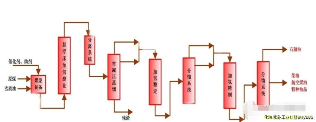

智者明楼主 | 只看该作者       最后访问IP江苏省
海川副教授  |  头衔:  【知识丰富的参与者】
简介--煤直接液化技术 1.技术特点       煤直接液化技术反应器结构简单,物料轴向流速大,反应器处于全返混状态,可有效避免沉积,采用专利技术催化剂,纳米级高效催化剂,具有制备过程简单、成本低廉 ...-登录查看全文
发表于 2020-5-22 16:32:49

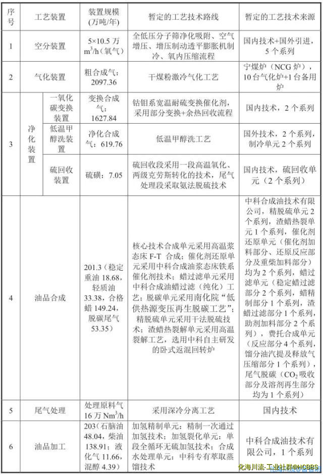

简介--智者明 发表于 2020-5-23 11:19 中科合成油技术有限公司是煤间接液化技术的专有技术供应商,其高温浆态床费托合成工艺已经提供给神 ...     备受关注的内蒙古伊泰煤制油公司200万吨/年煤炭间接液化示范项 ...-登录查看全文
发表于 2020-5-28 20:18:28
工艺技术路线如下:  详情 回复 发表于 2020-5-28 20:21
简介--智者明 发表于 2020-5-28 20:18 备受关注的内蒙古伊泰煤制油公司200万吨/年煤炭间接液化示范项目全面开工专题会议近期在大路园区召开 ... 工艺技术路线如下: ...-登录查看全文
发表于 2020-5-28 20:21:09
