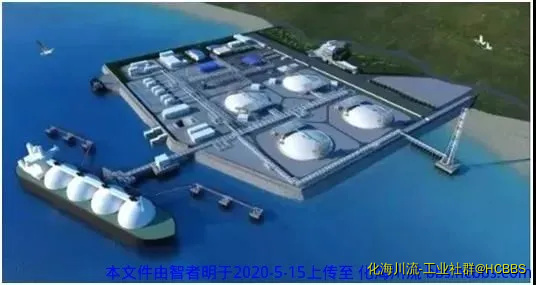

     中国石油深圳液化天然气应急调峰站项目接收站该项目用地为填海造陆形成,陆域红线面积约254406平方米,是目前国内类似规模占地面积最小的LNG接收站。
      项目采用寰球公司自主研发的LNG技术建设,一期建设规模为300万吨/年,总供气能力为38.1亿立方米/年。项目包含两座20万立方下沉式储罐(划重点:国内第一次采用下沉式的LNG储罐),储罐深50m、内径100m。

     项目由寰球公司EPC总承包,目前已进入LNG储罐深基坑结构施工阶段。

下沉式储罐: 1、在冷量损失上会减少很多; 2、抗风暴能力提高。 3、降低消防难度。  详情 回复 发表于 2020-5-16 12:16

下沉式储罐:
1、在冷量损失上会减少很多;
2、抗风暴能力提高。
3、降低消防难度。

这个是全下沉的吗? 罐壁和周围是不是有间隙  详情 回复 发表于 2020-5-17 17:19

这个是全下沉的吗?
罐壁和周围是不是有间隙

应该在LNG储罐之外还有个巨大的砼外壳,中间用保冷材料隔绝。  详情 回复 发表于 2020-5-17 18:18
