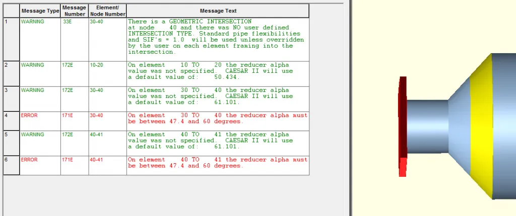

如图示错误,按照提示将alpha角改为范围内也会报错,只有增**小头的长度才可以,不知道这种问题怎么解决,请各位海友帮助,多谢。

在Configuration Editor里可设置

多谢回复,是要设置哪个参数么?刚接触这个软件,不知道是configuration 里的哪个参数

大小头用一个单元来模拟,不要分成两段
