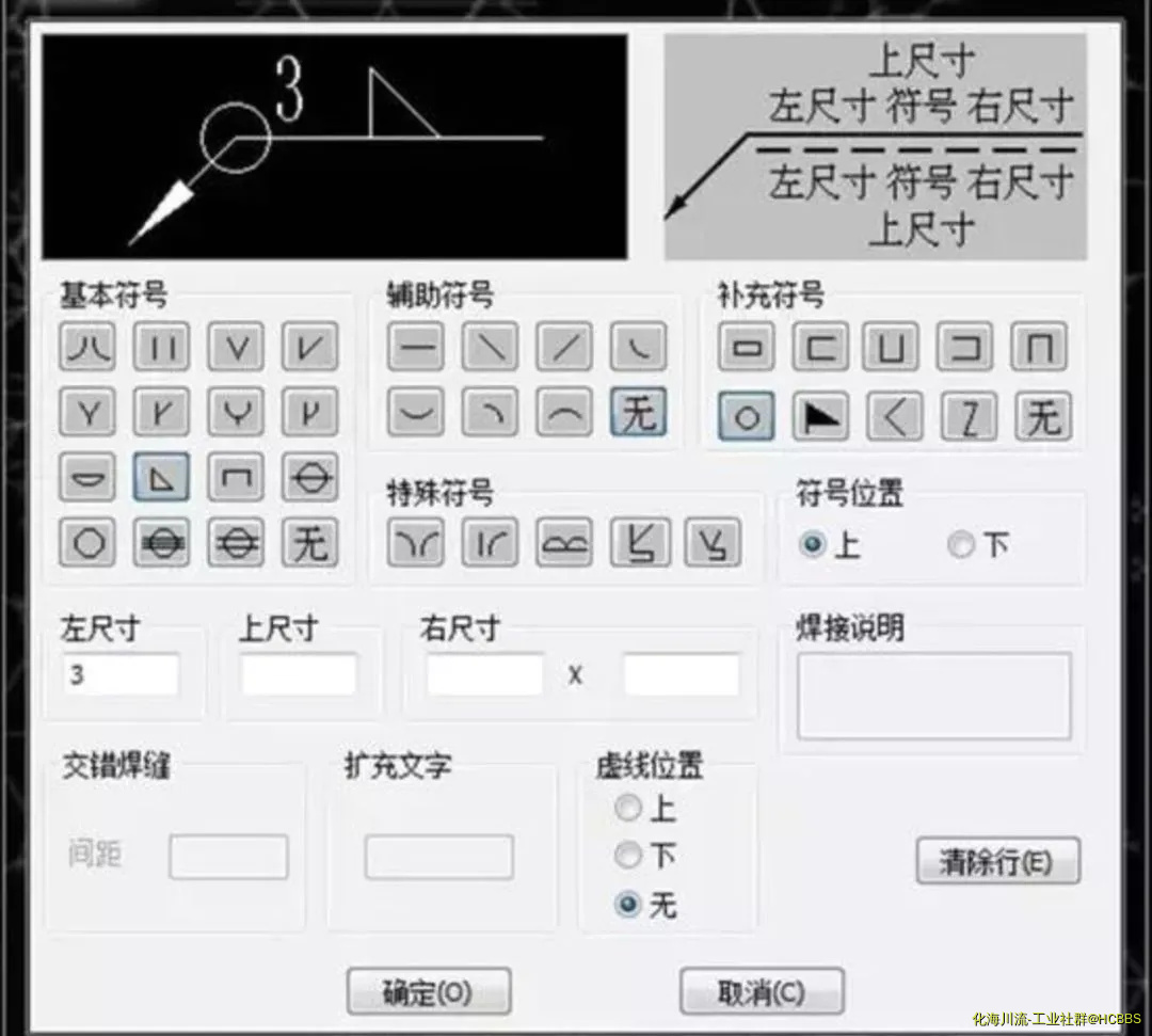

[讨论] 瞧瞧这个焊缝符号数字是指的什么。
3K |10
如图,是直边高度吗,还是腰高?如果非直角夹角呢

直边高度

焊脚高度

是主视方向的焊缝高度吗,还是两个焊缝直边的短者
发表于 2020-5-3 23:07:20
一般图纸上标注的高度  详情 回复 发表于 2020-5-4 07:57
cxd11888VIP会员 VIP会员 | 显示全部楼层       最后访问IP山东省
周圈焊,焊角高度3mm。
一般图纸上标注的高度

一般是指焊缝高度3MM,也就是焊缝腰高。

焊脚高度3MM

一般图纸上标的为直边高度,计算时为腰高

周边焊、角焊缝、焊缝腰高3mm。
