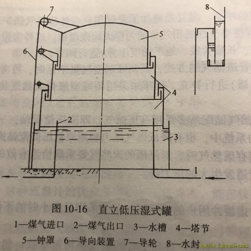

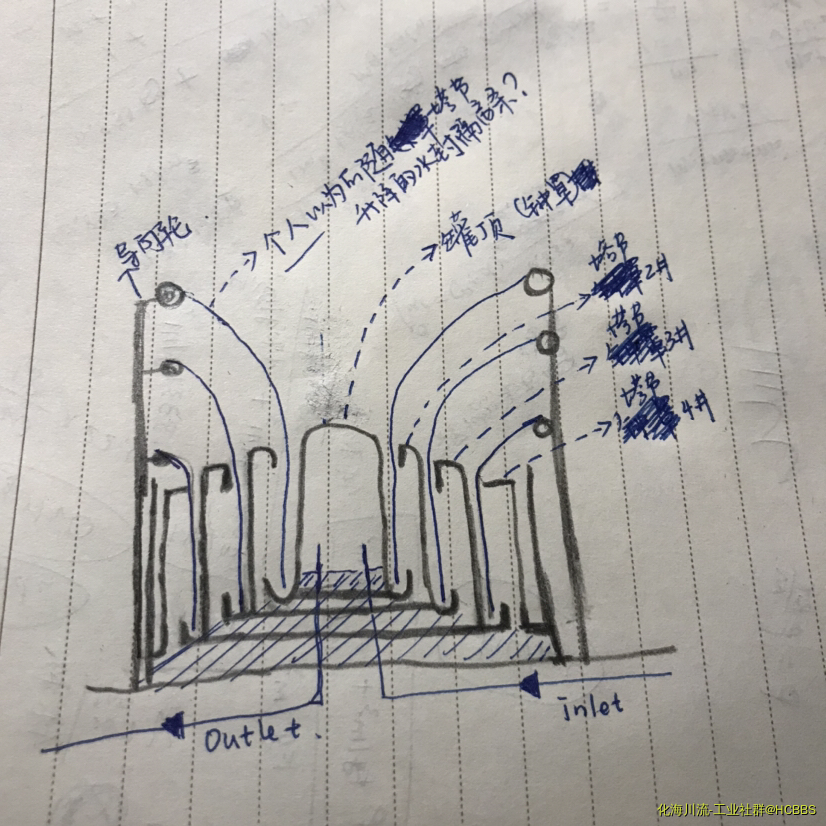

海友好:
图一是书上原图,图二是自己猜的气少的样子。
请教下两个问题:
1. 是否存在图二中我自己画的那个水封隔离条?如果不存在的话,钟罩下降,水封就失效了,煤气就从水封脱
节的地方泄漏?
2. 网上讲脱封是漏气,但是塔节下降又称为脱封过程,意思是塔节下降就漏气?
满头雾水,请大神指导,谢谢

海川工程师(荣誉)  |  头衔:  【略幽默,较阳光】
从内到外钟罩-塔节1-塔节2-直到最外层塔节;
升压进气时,是先升钟罩,然后依次塔节;降压时先落最外层塔节,依次到最后钟罩。

好的,那个您知道液封怎么运行的吧?
塔节升降,怎么保证水封正常工作?
