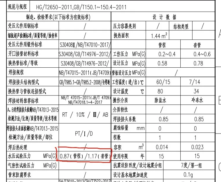

某冷却器的详细设计,图中的水压试验压力是怎么算出来是0.87和1.17MPA的,谢谢!

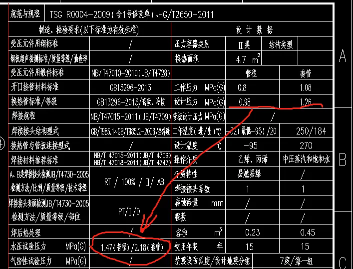

这个也是同样的问题。

GB/T150.1-2011中4.6.2.2
发表于 2020-4-28 10:08:58

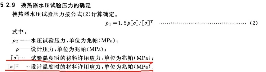

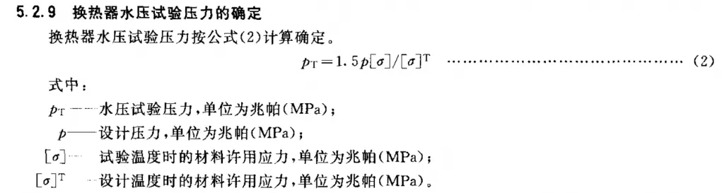

gn_1984VIP会员 VIP会员 | 显示全部楼层       最后访问IP四川省
见HG/T2650-2011规定,见附图

生旦净末_Noido楼主 VIP会员 VIP会员 | 显示全部楼层       最后访问IP广东省
图中所指的:
试验温度时的材料许用应力,试验温度是按多少度计?材料为S30408,哪个规范可查阅?谢谢!
发表于 2020-4-28 10:38:03
搞明白了,试验温度就是按常温20度计,许用应力可以查GB 50316

xisanjiaoVIP会员 VIP会员 | 显示全部楼层       最后访问IP湖南省
第一张图中无损检测比例百分之十是怎么来的?第二张图中水是热流股,也可按2650《水冷管式换热器》来?
发表于 2020-4-30 14:12:11
sdswypfVIP会员 VIP会员 | 显示全部楼层       最后访问IP山东省
仔细人
