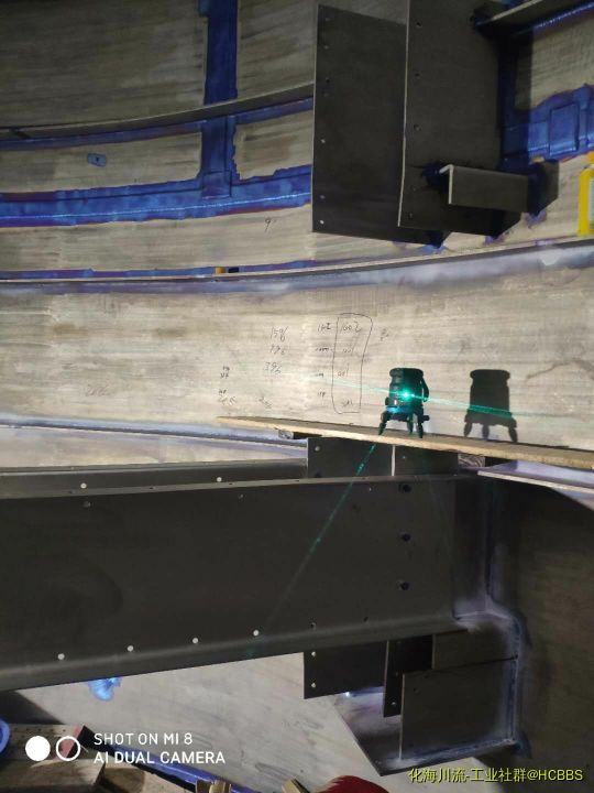

如图焊道为什么是蓝色的呢

不是后期整得?
发表于 2020-4-25 20:57:14
应该是做的焊缝检查,采用的着色的方法
发表于 2020-4-25 21:02:39
wx_观海听涛66449楼主 VIP会员 VIP会员 | 显示全部楼层       最后访问IP辽宁省
不对哦,不是着色
发表于 2020-4-25 21:31:51
那为什么呢?也想知道。
发表于 2020-4-26 07:46:01
要不是着色,可能就是做的标记,没有规定
发表于 2020-4-26 09:17:24
渗透检测
发表于 2020-4-26 10:29:23
waqds000VIP会员 VIP会员 | 显示全部楼层       最后访问IP浙江省
PT检测
发表于 2020-4-26 11:10:15
海川大学三年  |  头衔:  TA未设置
焊缝检查
发表于 2020-4-26 20:22:05
钛合金阳极氧化后颜色为孔雀蓝
发表于 2020-4-26 22:14:26
