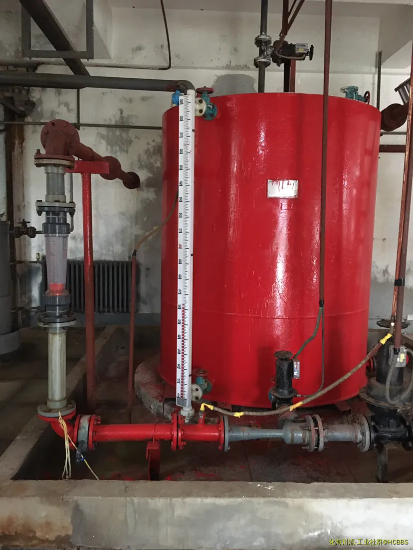

酸计量箱出口变径目前为碳钢衬胶,,可以更换为碳钢衬塑吗?哪个效果好

有压力,温度要求吗?换成聚丙烯塑料!

应该根据介质及工况确定吧?

这是常温常压的,换成碳钢衬塑的没问题,效果都一样。

介质为3%盐酸

常温
