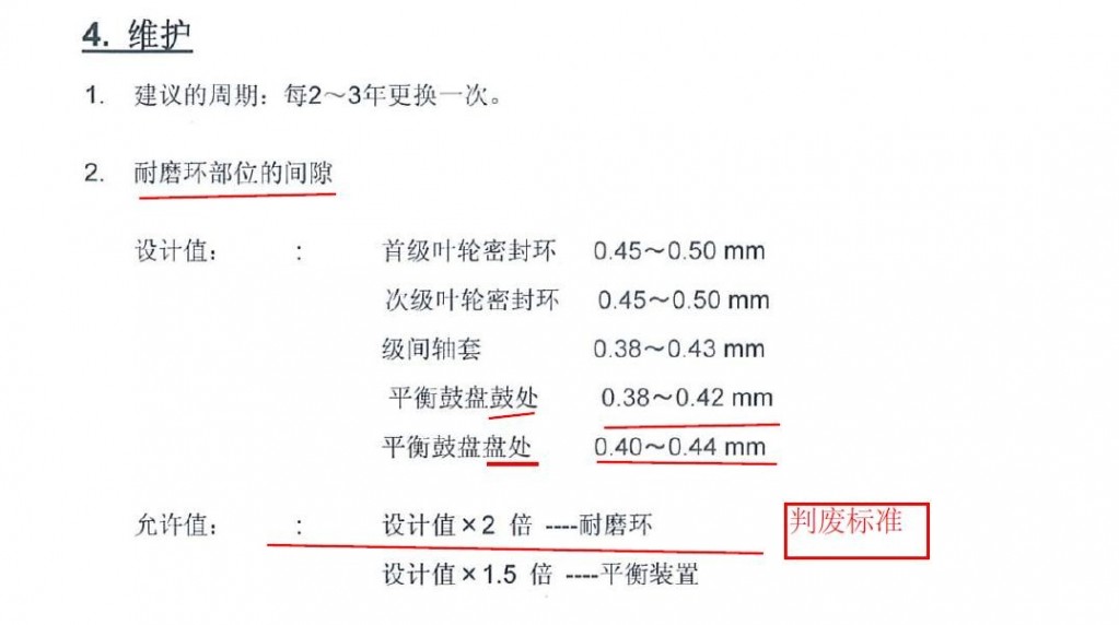

该泵平衡机构是鼓盘式,资料说平衡鼓盘鼓处间隙值0.38-0.42,平衡鼓盘盘处间隙0.40-0.44.我之前遇到过几台多级泵,间隙值没有这么大的,是不是与泵本身平衡轴向力大小的设计有关系?不太确定,请各位海油帮忙解答?不胜感激!

那是鼓盘的径向间隙
发表于 2020-4-28 20:59:34
国卿123VIP会员 VIP会员 化海川流M | 显示全部楼层       最后访问IP山东省

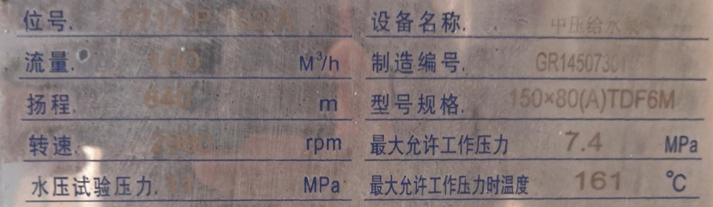

嘉利特的泵吧,说明书的后一页还有一个图标出了平衡盘间隙

每台泵的技术参数都不一样,如果有泵的技术数据。我们按厂家要求去做就可以了。
