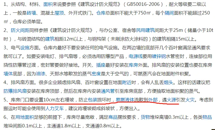

请教一下各位,储存危险化学品溶剂(二甲苯),甲类仓库面积250平,储存约10吨二甲苯(200L铁桶和1000l吨桶),对其仓库防泄漏方面有什么要求,比如集液沟需要挖多大,导流沟多宽多深?谢谢

可以参照GB15603《常用化学危险品贮存通则》和GB17916《毒害性商品储存养护技术条件》

不能集流沟、地沟,防止比空气中的易燃易爆气体积聚;应按建规的3.6.12条款说明来。
