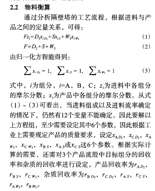

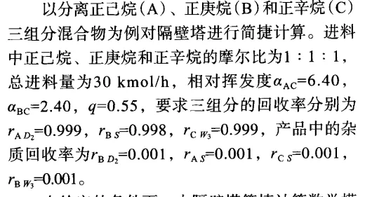

最近在研究隔壁塔四塔模型的设计计算,但是刚开始就出现了问题,自己算了一下也算的不太对,想请老师们指教指教
文献中说根据物料衡算求解出塔1中塔顶组成,我算出来的XAD1=0.9995,那C.B的组成算出来就不太对了,请老师们可以指点一下

文献中给出的案例
文献中给出的案例

文献中给出的物料衡算
文献中给出的物料衡算
对塔1的计算解释
对塔1的计算解释
稳重画红线的地方说根据物料衡算推算塔1中塔顶组成
