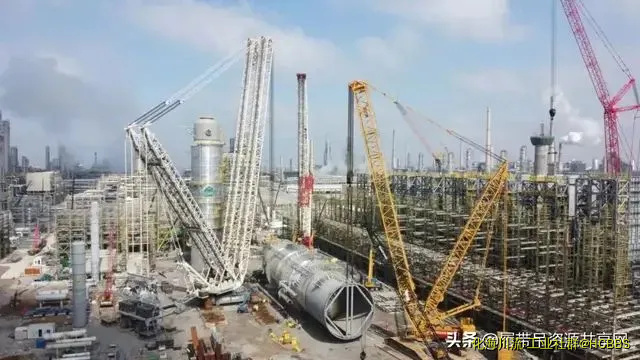

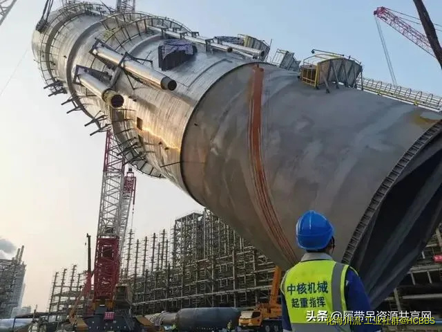

2020年4月1日,中核机械使用自有的3200吨和1350吨履带吊作主吊机,以1250吨起重机溜尾,成功双机抬吊直径12.1米、高64米、净重1429吨的浙石化二期急冷油塔,此次双主机抬吊的设备直径大、重量重,实现了中核机械又一次新突破!

本次吊装的方案编制与实施都充满挑战:由于设备重量重,高度高,场地异常狭窄,起重机站位、行走、回转、加减配重、路基箱铺设都带来不少困难;双机吊装的同步监控设计,起重机能力和起升高度限制严重制约着方案的制定;双主机的不同型号、不同起升速度,使同步起升指挥、控制也极具挑战性。
面对现场不利因素,中核机械浙石化项目总工程师亲自编写双机抬吊方案,项目正副经理分任正副总指挥,机长亲自操作,经验丰富的起重工担任吊装指挥,配置优秀起重工,安全总监全程监督,工程师们协助测量、放线,严格按照方案,全程严密监控。精确设计、策划全面、细节考虑周密、监控设计正确的吊装方案,雄厚的装备实力,准确的指挥,司机和工人师傅的高超技能,严格而规范的安全管理,为本次成功吊装提供重要保障!
本次吊装继中核机械3月17日使用自有大型起重机,自主设计的1500吨吊梁、吊耳、地基、裙座加固、吊装工艺,成功吊装1100吨重急冷水塔后,再一次成功吊装1429吨重设备,充分展示了公司装备实力、技术实力、管理能力。
