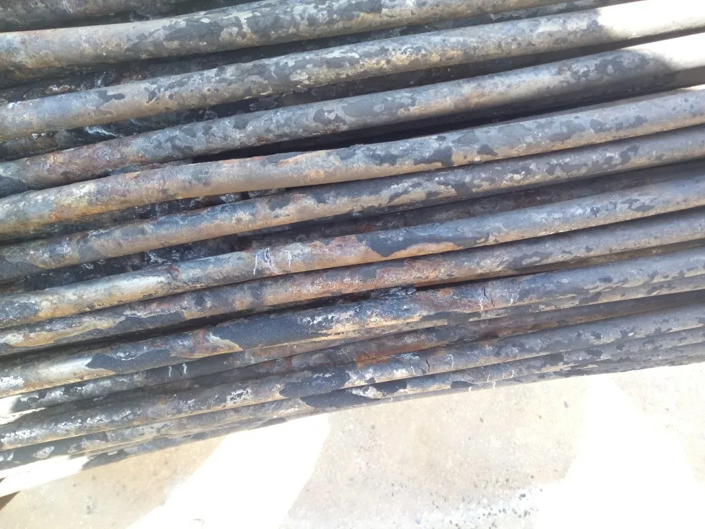

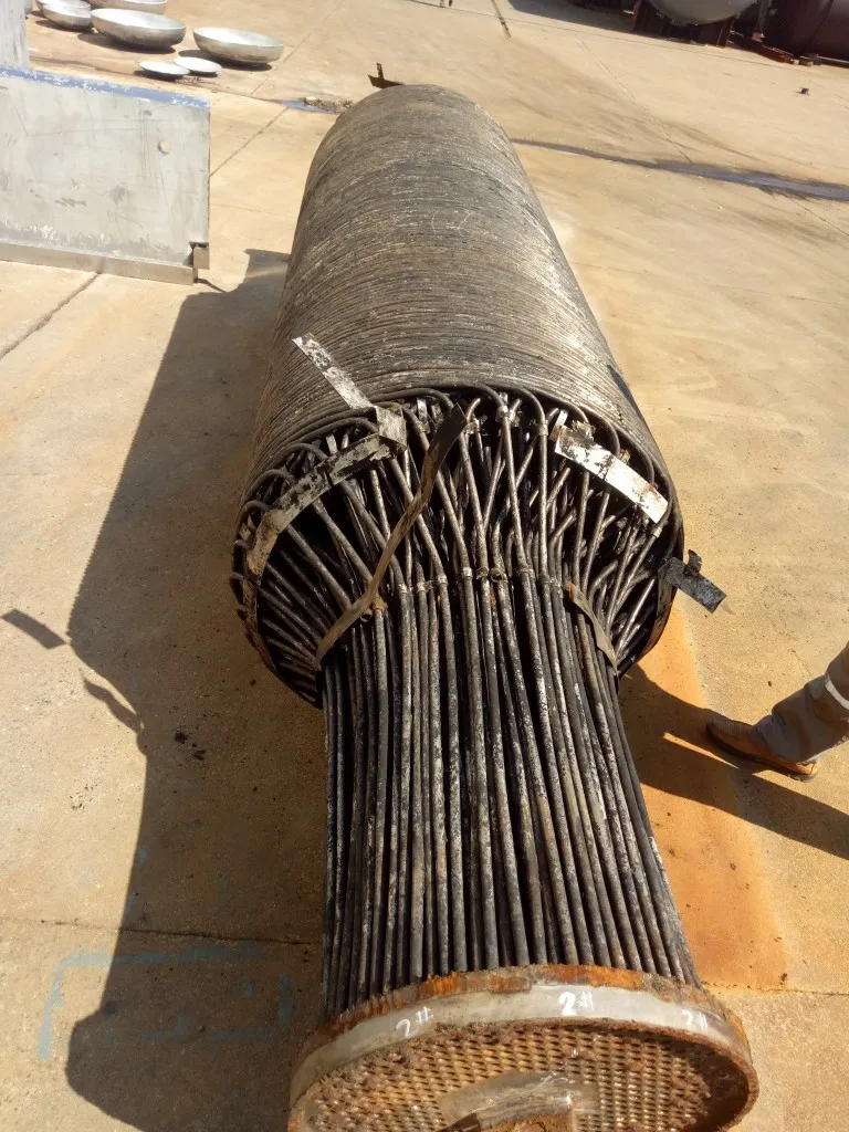

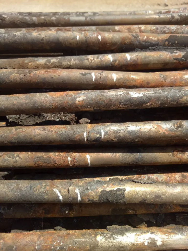

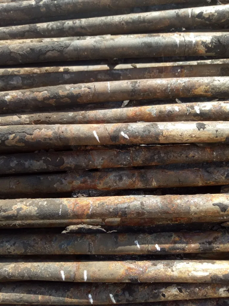

一台绕管式换热器的换热管裂了,有这方面的专家吗?帮忙一起分析一下原因

换热器管壳程材质?设计压力,温度,管壳程大概都走什么介质?有无氯离子引起的晶间腐蚀的可能,看裂纹主要是在直管段,绕管段有无裂纹?换热器管壳程工作时温差怎样?有条件的话是不是做个金相分析?

裂纹主要是在直管段,在工艺上找找原因,看是不是在操作上经历过压力或温度剧烈波动造成拉裂。

从裂开的形状和部位看,像疲劳裂纹,生产运行过程是不是存在剧烈的温度变化?具体原因还需要更多实际运行数据。

我们是制造厂,但这个绕管不是我们造的,别人找上门来帮忙修

拉裂的肯能性不大,因为缠绕管本身就跟弹簧一样

初步判断:,直管段制造损伤,此处可能存在振动损伤

从图片上来看,这种直管段的裂纹,可能不会只是表面一层,被管子覆盖的内层还有没有不好判断;而且其他地方绕管中间部位还有没有裂纹缺陷,也不好判断;在一个整体的换热管腐蚀情况也是个考虑因素,要是普遍腐蚀严重的话,还有没有修补裂纹的必要呢

想搞清楚这个原因就是要做个系统的失效分析。材料、工艺、设计、介质几个因素都有可能造成开裂,光靠这几张图片,神仙来了也难有定论。

会不会是对接焊缝受到应力腐蚀呢,裂的部位比较的规律都在一条竖线上,可能是此处管子对接处。焊缝先材不当,处理不当,会在焊缝和热影响区产生问题。

看表象应该是应力腐蚀开裂。 管内介质估计含由氯离子之类的腐蚀性介质,开裂部位应该是在壳程介质入口处,此部位换热管存在较大的温差应力,此处的温差应力还属于一种交变载荷,还会导致管子产生疲劳断裂。
