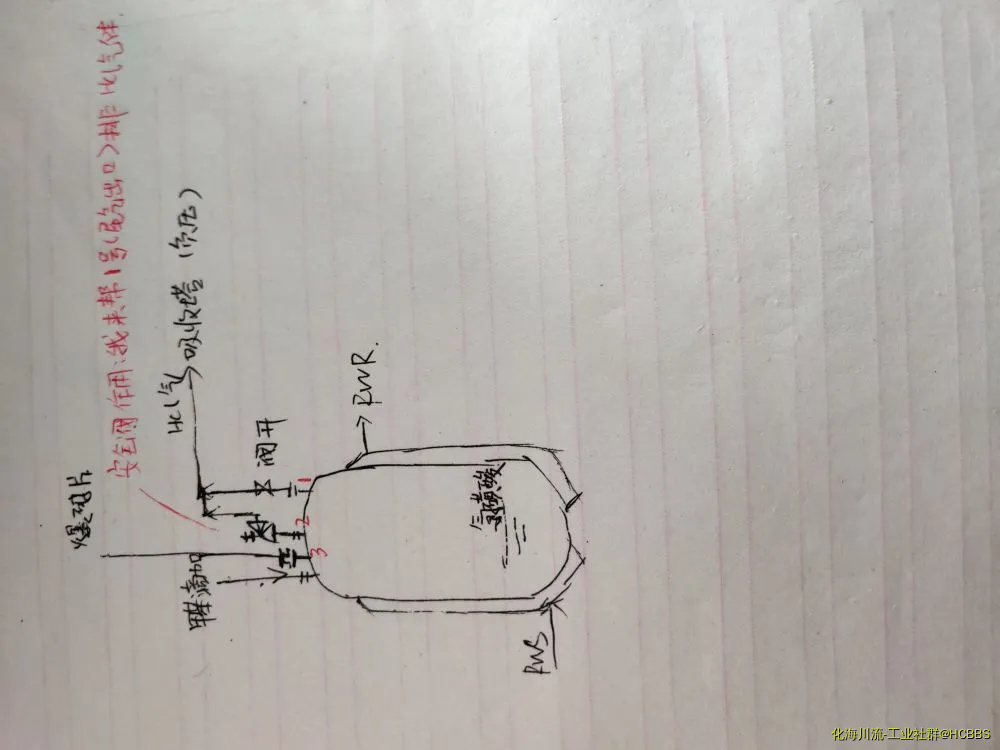

各位前辈师傅们,一定量的氯磺酸加在釜里面了,甲苯缓慢滴加,磺化反应,负压体系,尾气出口是开的,产生的是氯化氢气体。这种情况下的超压工况具体是什么,泄放量好难计算。师傅们有什么建议没。谢谢。

冷却水失灵 进甲苯的阀门误开 产生大量气体。至于泄放量是多少很难知道 根据api 爆破片是要6.6平米\100立方米

补充一下,就是冷冻盐水断了,或其它温度升高了,有温度高高联锁切断甲苯滴加,压力高了,压力高高联锁切断甲苯滴加,不滴加甲苯,就不产生HCl气体了。

如果对反应不清楚,可以按2楼的计算,是非常保守的计算,因为有些反应失控后,反应会非常剧烈。一般放热反应,如果不会链式反应飞温,可以用最不利情况下的反应热除以反应物的混合汽化热,算出蒸发的气体量再加上反应产生的气体量就可以了。这是一种工况。另一种就是按火灾工况。两个工况比对取最大值。
发表于 2020-3-21 11:42:07
除了火灾,如果有其他的温度源,和压力源都要考虑阀门关闭后的憋压。 不过大致上来说火灾工况的泄放量能覆盖上面的工况 最大的问题是冷却失效的runaway的泄放量,楼主死心吧,这个要去做VSP test的,这里面还有  详情 回复 发表于 2020-3-26 09:37

反应不清楚保守计算?这么危险的事情可以委托给专业的热安全工作室进行热安全评估,交给专业的人,就是有点小贵。就不推荐那家公司了,以免落下推销的口实,专业的事情交给专业的人做。一次事故毁一生。
最大的问题是冷却失效的runaway的泄放量,楼主死心吧,这个要去做VSP test的,这里面还有两相流的泄放。
