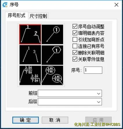

在浩辰CAD机械软件中调用【浩辰机械(M)】→【序号/明细表(B)】→【序号(B)】或输入“XH”命令,就会弹出如下图所示对话框。可以选择以下六种序号形式对各零件进行序号标注。

序号自动调整:当有重复序号标注时,自动调整其后的序号,相当于序号的自动插入。“序号自动调整”不选择时,则进行序号的重复标注,相当于在不同视图对同一零件进行重复标注。
填明细表内容:复选该项时,在放置序号引出点时,弹出“明细表编辑”对话框,此时可直接输入此序号所对应的明细表内容,点击【保存】按钮,将记录到随后生成的明细表中。
C.引线加弯折点:复选该项时,序号引出线可以弯折一次。
D.连续已有序号:复选该项时,进行序号连续标注,其序号插入位置由鼠标点取的位置和鼠标拖动牵引的方向确定。
E.删除关联明细:当删除复选该项所生成的标注序号时,明细表中将自动删除序号所对应的明细。
F.关联零件信息:当图中有直接从零件库插入的零件时,勾选这个选项,序号连接到那个零件时,能够自动生成那个零件的相关明细。
G.序号:本次序号标注的值,系统会自动根据最近标注的序号值进行累加显示,可以在此修改为合适的序号标注值。
H.前后缀:其他标注类型的文字可以添加前后缀。
I.尺寸控制:如果需要控制尺寸形式,可以点取“尺寸控制”页,显示“序号-尺寸控制”界面,可以根据自己的设计x i惯修改序号的大小。标注文字字高是指尺寸标注中的字高,可以修改尺寸标注式样中的文字高度。
按照上述分别对六种序号标注进行操作。
