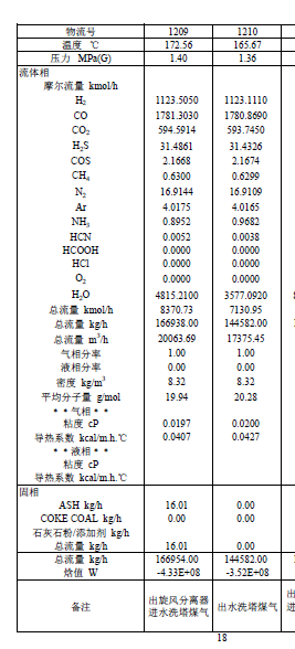

       有客户反馈说,他们的粉煤气化炉,其粗煤气净化系统原来的配置是传统旋风分离器+过滤器两级除尘。但是,由于原有旋风分离器的分离效率低,运行不稳定,导致大量粉尘逃逸到下游过滤器,导致过滤器不堪重负,频繁堵塞,滤芯更换维护频率高,运行维护费用居高不下。他们向NOVEL公司寻求采用多因子旋流子母分离技术对原有旋风分离器进行技术升级改造。
发表于 2020-3-13 14:28:02
       客户提供的实际工况数据,请见如下附图所示:
发表于 2020-3-13 14:41:10
       NOVEL针对客户提供的实际工况数据,通过NOVEL精准动力学分离计算和组态系统平台完成的G54型多因子旋流子母分离器方案信息如下:
一、分离技术类型:多因子旋流子母分离技术(NOVEL专利技术);
二、型号:G54-71-243.66;
三、入口分离总成:G50B-24/70;
四、材质:CS;
五、分离效率:100%分离脱除5.93微米及以上尺寸颗粒物;
六、总体运行压降:2.32psi。

发表于 2020-3-13 15:00:11
