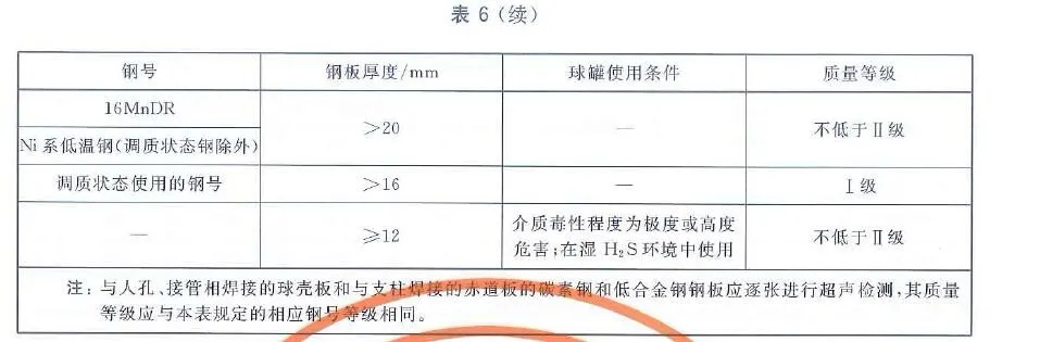

1.钢制球形储罐GB12337-2014,球壳用大于16mm的调质状态使用的碳素钢及低合金钢钢板应由钢板制造单位或球罐制造单位逐张进行超声检测,质量等级不低于Ⅰ级。
A.正确
B.错误
A.(正确)

A正确。钢制球形储罐GB12337-2014。4.2.8中表6.
