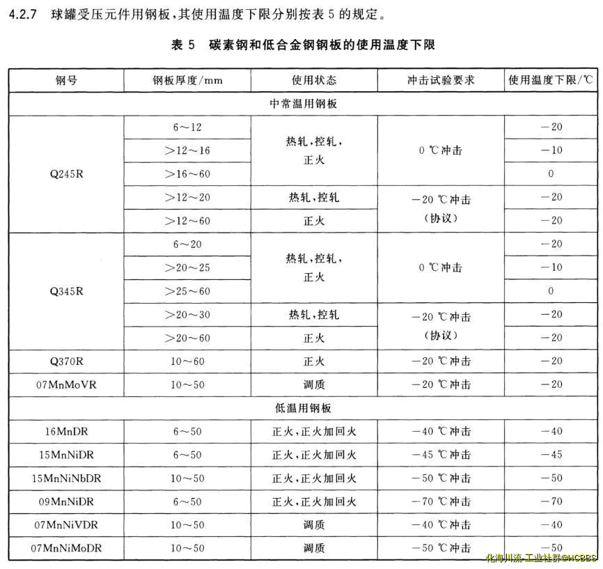

[原创] 【每日一题]【静设备交流版...第28题】 2020年02月28...判断题

B、错误。应是调质状态。

B,钢板的使用状态应为调质,
