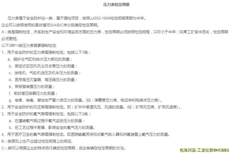

请教大家个事情,根据标准JG52-2013 压力表的检定周期一般不超过6个月
但是压力表不是国家放开,允许校准机构直接校验了么,而校验机构给出的校准证书的周期是直接1年的,那么压力表应该半年一检验还是1年一检验呢?我咨询了校准机构,他们说现在他们校准机构周期是1年的,没有半年的说法~~

我们这出的是半年期

压力表我们这里是半年一校的

除强制检定的压力表必须按照规程要求的进行外,其它的压力表可以根据具体使用情况(如使用频率、环境条件等)确定合理的校准周期,可以是1年或1年以上....

半年

我公司强检压力表半年,其他压力表一年
