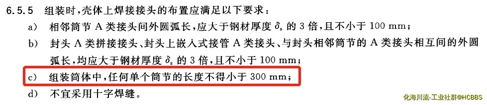

GB150上要求任何筒节长度不能小于300mm,这个应该是不满足要求的吧!

1、首先楼主需明确该设备的类别:是否为压力容器?压力容器等级?
2、根据以上问题的确定,选用相应设备规范GB150或NB/T47001-2009进行评定。
3、如果无法确定容器等级,应按照GB150和容规的要求进行判定,原则上没有要求就按照最严的规范执行。
以下内容为摘录GB/T150-2011相关接管与焊缝、焊缝与焊缝相关间距要求。

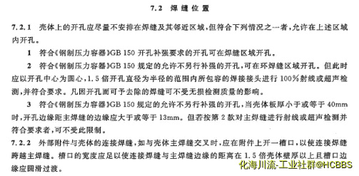

这是《钢制化工容器制造技术要求》HG/T20584-2011中,对于容器开孔与焊缝关系的相关要求“7.2焊缝位置”。
