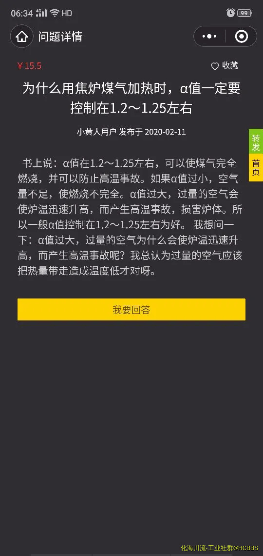

今天看书,书上这么说空气系数一般控制在1.2-1.25之间,如果空气过高会使炉温升高,一直认为空气多会吧热量带走,希望各位海友指导

说是空气,是不是说的是空气中的氧啊

炉膛温度高,空气多了会降低其温度,为了保持炉膛温度,控制方面就会多供燃料气,过多的过热的空气外排,会造成排烟温度高

浩特楼主 VIP会员 VIP会员 | 显示全部楼层       最后访问IP内蒙古自治区
恩,空气量多,过量的空气,被加热,带走热量,不知上面的水出自哪方面考虑

当你燃料控制不稳,当过量燃料进了炉膛,就容易产生高温事故。
