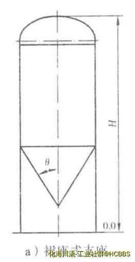

一苇杭VIP会员 VIP会员 | 显示全部楼层 |阅读模式       最后访问IP河南省
与群座连接的封头是锥封头,不知道怎么计算了

为什么用锥封头啊
发表于 2020-2-11 21:12:32
yj6946VIP会员 VIP会员 | 显示全部楼层       最后访问IP四川省
用sw6无法计算,因为锥形封头承载能力较差,裙座与其连接处是否失稳用SW
6是无法判断的。建议采用刚性环支座

AMAN04VIP会员 VIP会员 | 显示全部楼层       最后访问IP上海市
说来也是奇怪了,塔器下封头是锥形的比较常见,为何NB/T及SW中无此模型

zxhslmVIP会员 VIP会员 | 显示全部楼层       最后访问IP河北省
可以参照NB/T47003.2-2009《固体料仓》给出的计算公式

lmq881825VIP会员 VIP会员 | 显示全部楼层       最后访问IP北京市
