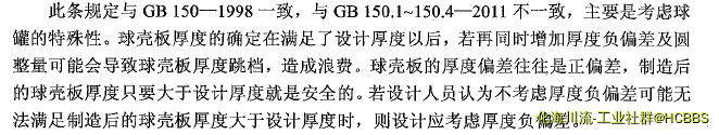

1.钢制球形储罐GB12337-2014,钢板或钢管的厚度负偏差按钢材标准的规定。当钢材的厚度负偏差不大于0.3mm,且不超过名义厚度的6%时,负偏差可忽略不计。
A.正确
B.错误
答案:A (正确)
