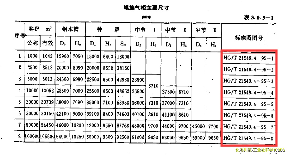

[求助] 湿式气柜有标准图吗?
2.7K |10
跳转到指定楼层
野棠杖上VIP会员 VIP会员 | 只看该作者 回帖奖励 |倒序浏览 |阅读模式       最后访问IP辽宁省
简介--这是HG/T 21549.4-95《钢制低压湿式气柜系列》中的表格,红框中的是标准图吗? 请教这个标准图在哪里可以查到?-登录查看全文

huanghongVIP会员 VIP会员 | 只看该作者       最后访问IP山东省
简介--需要购买-登录查看全文
发表于 2020-2-4 09:45:07
3
野棠杖上楼主 VIP会员 VIP会员 | 只看该作者       最后访问IP辽宁省
简介--huanghong 发表于 2020-2-4 09:45 需要购买 没明白,图集是另一本标准?请老师详解!-登录查看全文

zxhslmVIP会员 VIP会员 | 只看该作者       最后访问IP河北省
简介--没有听说过有标准图。-登录查看全文
发表于 2020-2-6 10:02:07
简介--HG/T 21549.4-95《钢制低压湿式气柜系列》是配套HG/T 20517-1992《钢制低压湿式气柜》的,都是由合肥化三院编制的,以前可以向化三院复制购买。由于时间已过了20多年,其标准图号中的材料、法兰、管件等标准都已经发 ...-登录查看全文
发表于 2020-2-6 14:49:46
简介--WQH518 发表于 2020-2-6 14:49 HG/T 21549.4-95《钢制低压湿式气柜系列》是配套HG/T 20517-1992《钢制低压湿式气柜》的,都是由合肥化三院 ... 参考用也很好啊,这个您有吗,或者哪里可以下载到 ...-登录查看全文

简介--参数可以参考HG/T 21549.4-95《钢制低压湿式气柜系列》中的表格,但原先的标准图建议选定具体图号后,找一下东华工程(原化三院)的人帮助提供一下相应这一套标准图作为参考。整个系列的图纸套数太多,一般不便提供 ...-登录查看全文
简介--WQH518 发表于 2020-2-10 10:09 参数可以参考HG/T 21549.4-95《钢制低压湿式气柜系列》中的表格,但原先的标准图建议选定具体图号后,找一 ... 谢谢老师!还有个问题请教,同体积的螺旋式气柜可以改成直立式气柜吗? ...-登录查看全文
发表于 2020-2-10 17:58:19
简介--同体积的螺旋式气柜可以改成直立式气柜吗?...... 体积不大的单节气柜改成直升式有可能实现;多节气柜改成直升式难度较大。-登录查看全文
简介--WQH518 发表于 2020-2-11 12:17 体积不大的单节气柜改成直升式有可能实现;多节气柜改成直升式难度较大。 就是单节的。-登录查看全文
