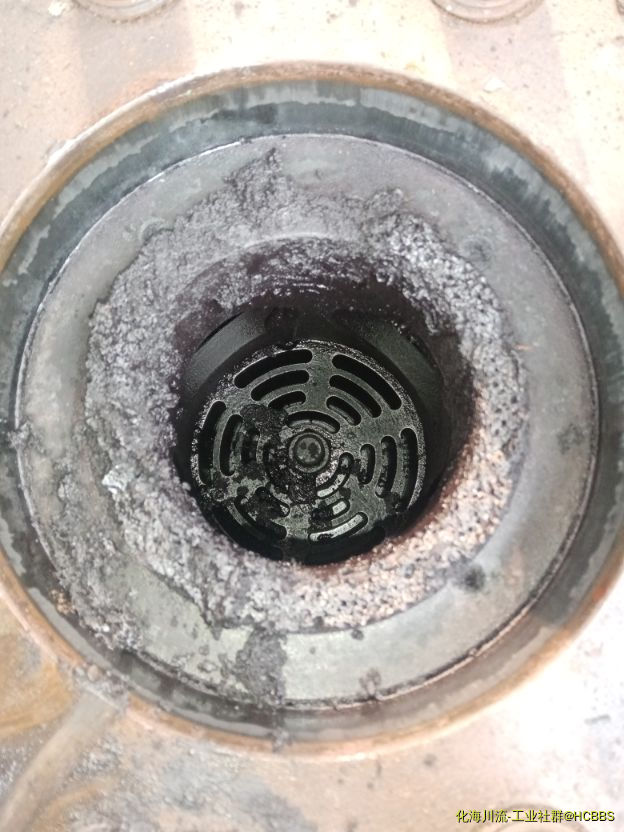

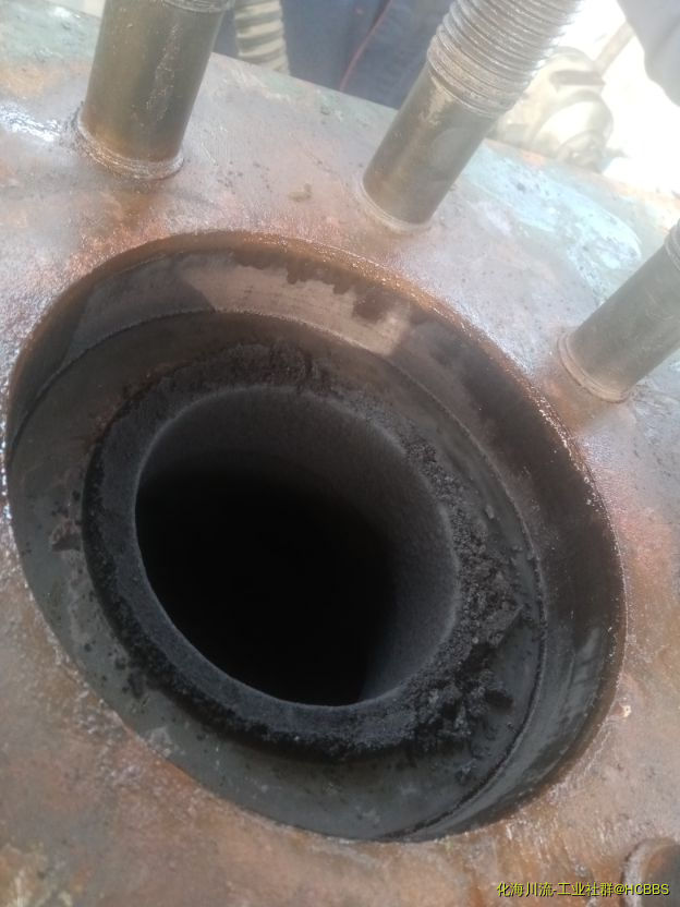

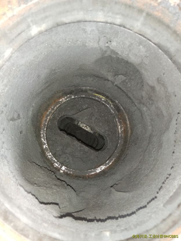

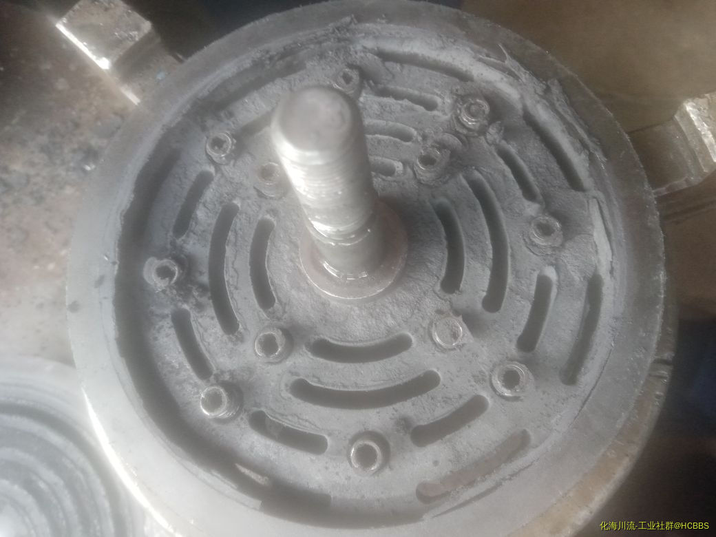

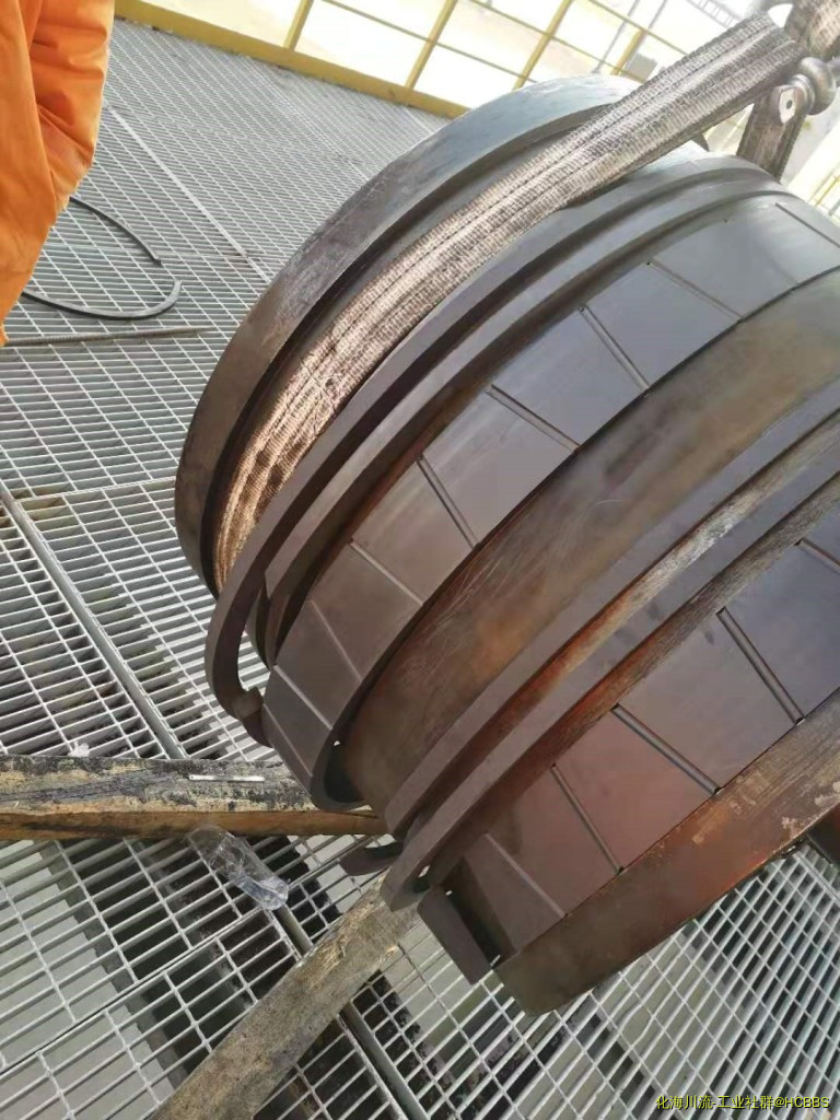

各位:干气压缩机目前结焦基本上一周1次,采取得措施是切液,降温,降量,由于无法在线处理干燥剂和更换主催化剂,只能维修,但是工作量太大,几天一切换机器,设备稳定运行无法保证。
      目前技改是增加除油器,还有哥建议是增加旋分离器,有类似经验得联系哦  探讨。
