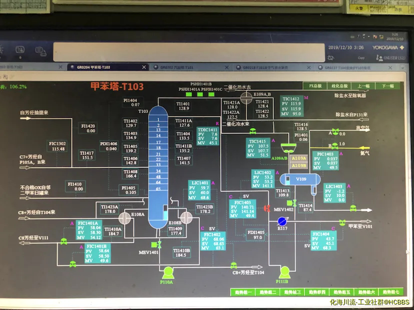

简介--请问高手,我们甲苯塔顶气相甲苯经过一个水冷器换热,油相出口有一个类似排不凝气管线,平常运行时都是铅封常开的,而且管线无温度,是不是可以说明这个水冷器是全凝的,出口已经是液相了?-登录查看全文

简介--可以按照全凝器考虑-登录查看全文

简介--pengineer 发表于 2020-01-30 13:18 可以按照全凝器考虑那为什么出口的温度压力一点变化也没有呢?正好是刚刚到饱和液体状态吗?-登录查看全文

简介--pengineer 发表于 2020-01-30 13:18 可以按照全凝器考虑顶压67kpa,出口压力表65kpa-登录查看全文

简介--1.基本上管線不是沒溫度,而是室溫所以沒感覺。 2.也不能說是全冷凝,如果有一些不凝縮氣體的話,也是要透過該管線排壓。-登录查看全文

简介--iwjtueabk 发表于 2020-01-30 14:05 1.基本上管線不是沒溫度,而是室溫所以沒感覺。<br />2.也不能說是全冷凝,如果有一些不凝縮氣體的話,也是要透過該管線排壓。为什么进出口压力温度变化这么小呢,另外我这个换热 ...-登录查看全文

简介--是不是氮气的事?-登录查看全文

简介--致敬化工 发表于 2020-01-31 05:49 是不是氮气的事?能否说的详细一些,我没能理解%ud83d%ude4f-登录查看全文

简介--本帖最后由 HEJIYUER 于 2020-2-4 18:23 编辑 1。换热器是不是板换? 撤热水的进/出口温度是多少? 2。出口绝大部分是液体,可以认为是全凝。  (是气体,否则旁路TV阀会重新加热液体,造成水击。) 3 ...-登录查看全文

简介--HEJIYUER 发表于 2020-02-02 23:42 本帖最后由 HEJIYUER 于 2020-2-2 23:48 编辑 1。换热器是不是板换? 撤热水的进/出口温度是多少?<br />2。出口是气体,否则旁路TV阀会重新加热液体,造成水击。<br />3。旁路 ...-登录查看全文

简介--本帖最后由 HEJIYUER 于 2020-2-4 18:35 编辑 梦幻_BFWO 发表于 2020-2-4 01:08 我怀疑换热器出来是液相,旁路阀开关没反应是走的量很少很少,这少部分的气相与出口的液相混合,虽然加热 ... 出口应该是液体,潜热 ...-登录查看全文

简介--HEJIYUER 发表于 2020-02-04 18:31 <br />出口应该是液体,潜热送给撤热水。 见我9楼修改。<br />甲苯的饱和温压对应表。<br /><br />5: Toluene: V/L sat. T=103.0 to 130.0 °C<br /><br />     &n ...-登录查看全文
