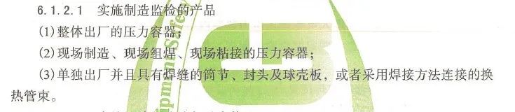

自从封头制造取消了以后,有个疑问一直没有找到答案,封头制造厂不用取A3资质了,带拼缝的封头,监检有什么要求呢?任何厂家都能制造吗?

中国之特色,封头制造单位不需要许可但有拼缝的封头要监督检验

拼接封头的拼缝如果由封头厂完成,需要委托监检,附加监检证书,无损检测报告,如果不是,只需出具合格证。

封头厂是不需要A3资质取证了,但可以委托监检

看TSG21-2016,如图所示,带有拼接焊缝的封头和筒节一样是需要法定制造监督检验的,而并不是委托监检。
再插一句题外话,最近几天刚挂出来公开征求意见的固容规1号修改单中,已经将所有封头(无论是否带有拼接焊缝)均纳入监督检验范围。足见市场监管总局已觉得之前将无缝封头直接踢出许可范围并取消监督检验过于冒进,故要进一步收紧严管。

按TSG 21 6.1.2.1 (3)新条款执行即可。明朗了。

不取证,但监检

这个有点复杂,固定归规定的是由封头企业焊接和热处理的都需要强制监检。移动规的都需要强制监检。锅规的封头,封头企业其实不好监检.

现在是单独出厂  带焊缝的  或者成形后需要热处理的封头  需要监督检验

明文规定的事情就不要再问再讨论了,没有意义。带焊缝的封头是必须要监检的,你没有资质根本就不能制造。
