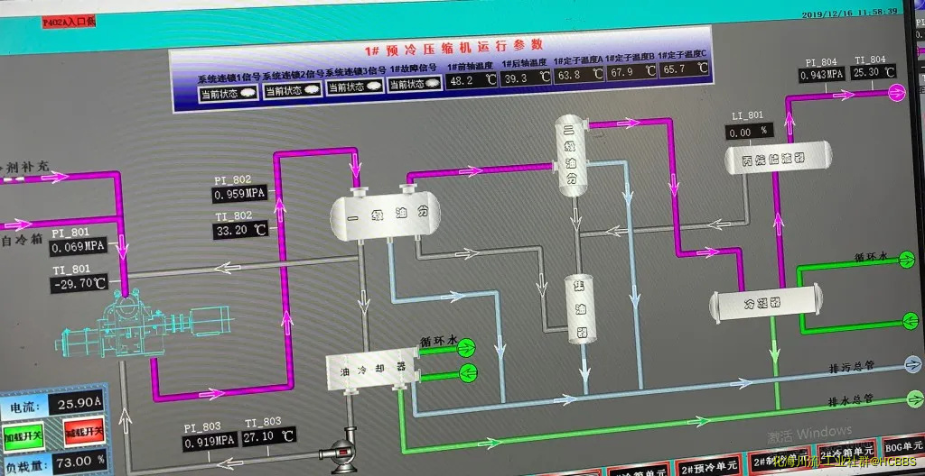

请假大神 帮我分析分析冷箱温度很低,冷天然气冷不过来。
3.1K |11
鍗楀煄鏃фⅵ虏潞鹿9VIP会员 VIP会员 | 显示全部楼层 |阅读模式       最后访问IP新疆维吾尔自治区
我这冷箱是通过丙烷机预冷混合冷剂(甲烷、乙烯、丙烷、氮气),混合冷剂冷天然气,预冷机、混冷机及冷箱的状态如图,现在问题是在节流阀后温度很低,但是冷天然气冷不下来,各种方式都尝试了。

感觉你的第一个换热器温差太小了,新设备还是刚出现问题

天然气跟冷剂温差大,天然气侧是不是挂冰了,天然气进出冷箱压差跟之前比有没有变化,氮气是不是补多了

这个第一可能是原料气负荷大了,第二可能是压缩机负荷小了。第三冷箱里气相的那个最低温度只要-163度,不够低,要达到-165度
发表于 2019-12-31 16:23:00
催化一粟 + 5 积极参与
天然气侧就只有一个测温点吗?-138的?在这之前是没有测温点还是我没看到,就这一个点不好判断啊,基本上是冷箱堵了,但是要结合冷剂及天然气的流量比、各处温差才能判断出到底是哪里堵以及是什么原因堵

一个是查一下原料气露点,二是MRC组分,三是冷剂压缩机负荷冷否再调整
发表于 2020-2-19 21:25:26
Jacob(经纬)82 + 3 积极参与
调下产品阀开度,调整进冷箱的天然气流量压力
发表于 2020-8-1 21:28:37
检查一下原料气系统换热器的热调旁路是否处于打开或者内漏现象。
