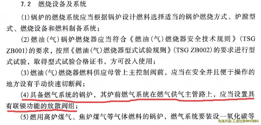

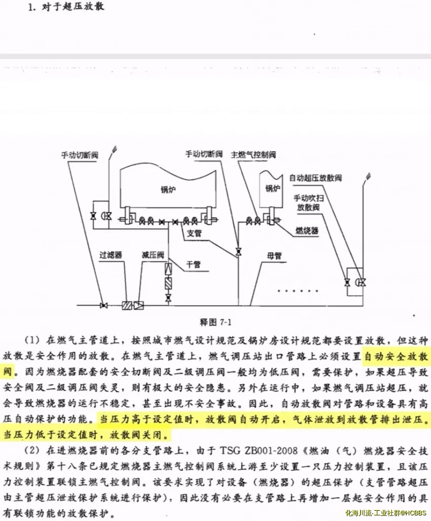

TSG G0001 锅炉安全技术监察规程中7.2 燃烧设备及系统中要求:燃气供气主管线上应装具备联锁功能的放散阀组。内容见下图:

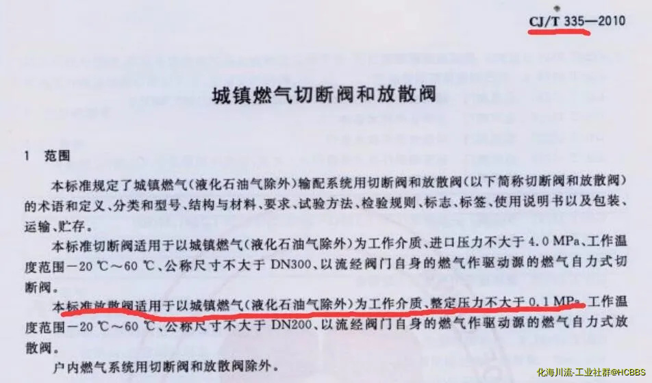

我单位的有机热载体锅炉燃烧器使用的燃气压力0.2MPa,管线上安装的是安全阀,检查人员根据锅规的要求改成放散阀。经咨询放散阀生产厂家,没有那么高压力的放散阀,超过0.1MPa就是安全阀了!
请问大家使用的锅炉燃烧器燃气压力都是多少,有没有我们这种情况的,是如何整改的?谢谢!
