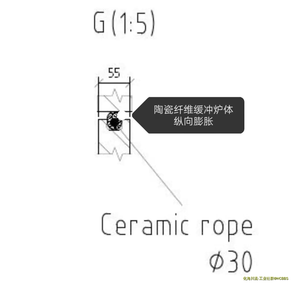

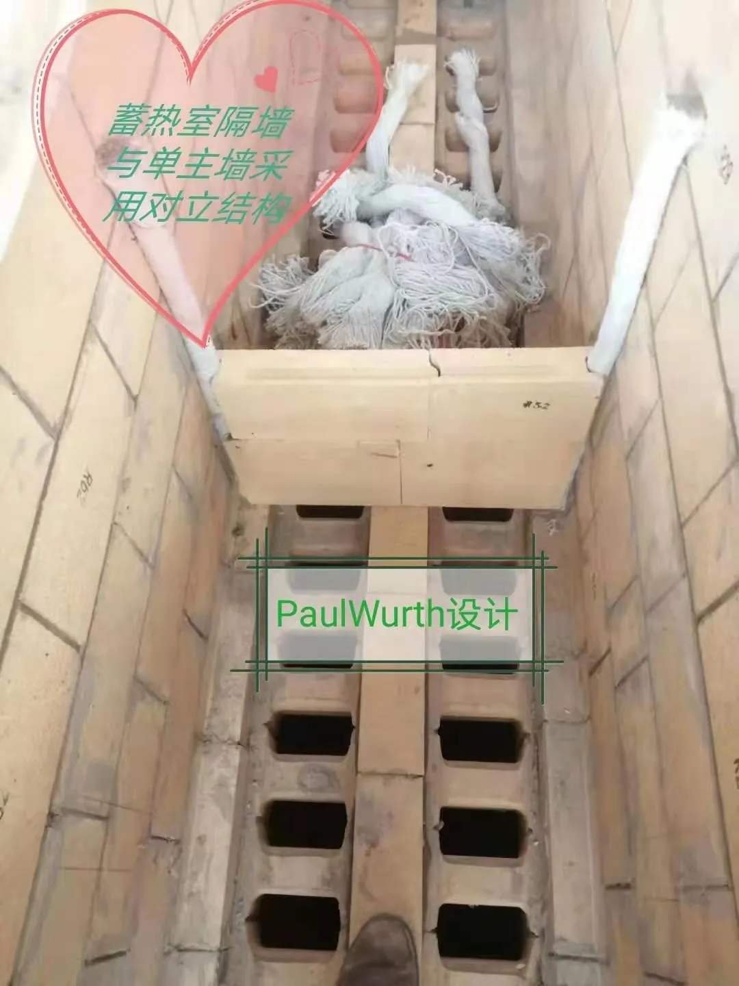

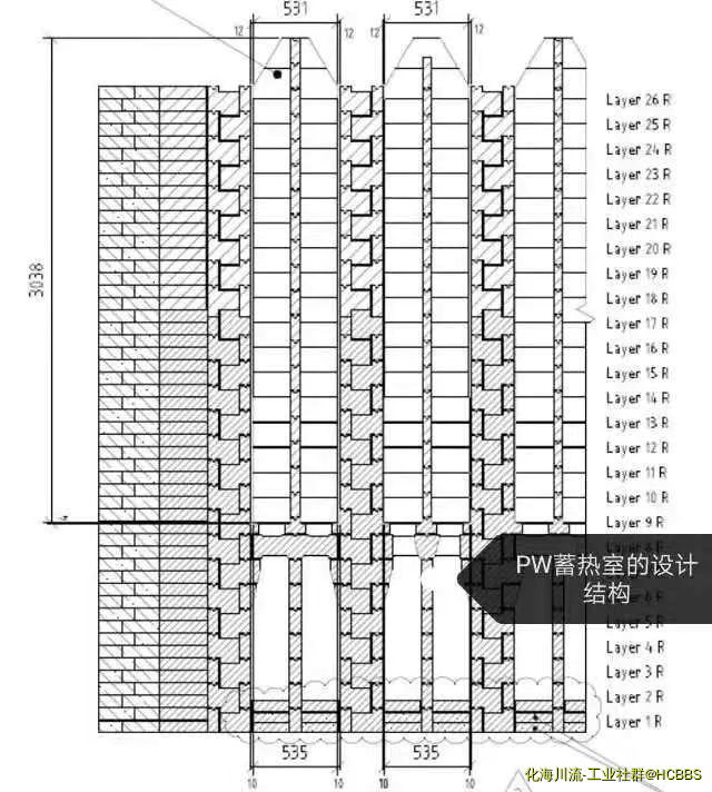

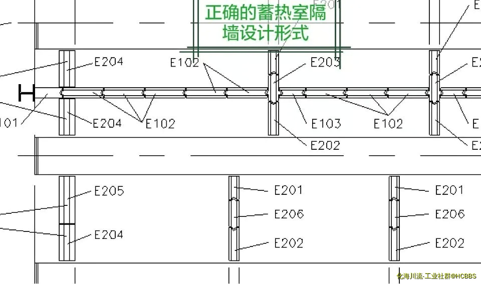

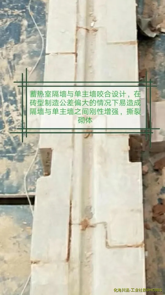

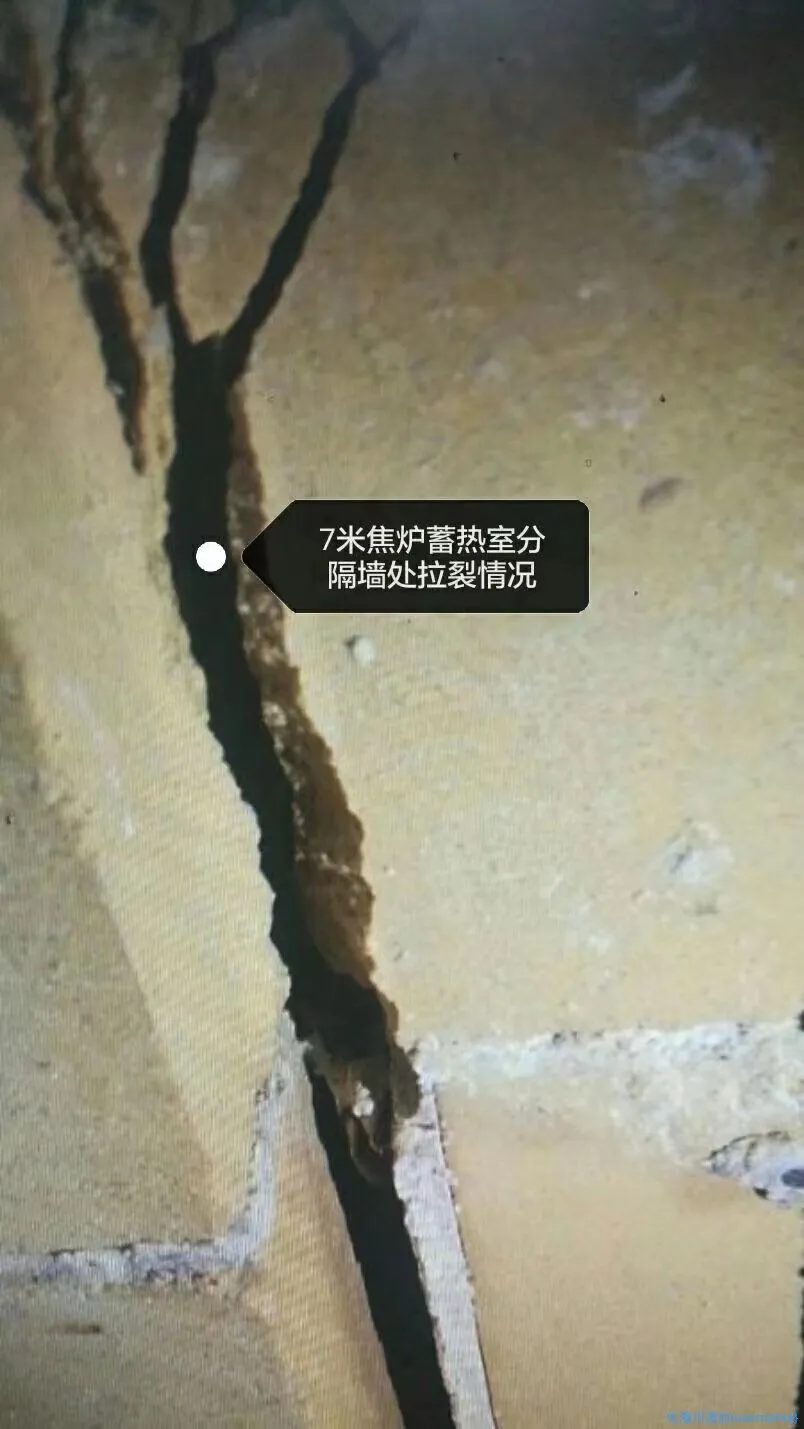

国内7米焦炉蓄热室尝试设计滑动层结构

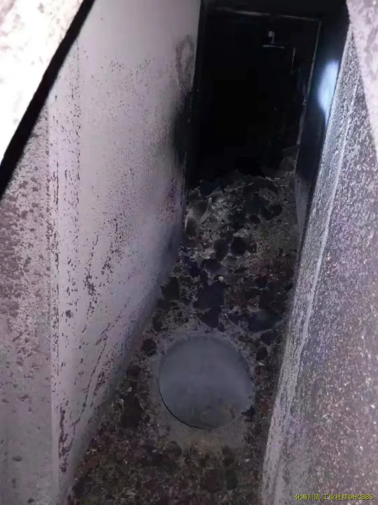

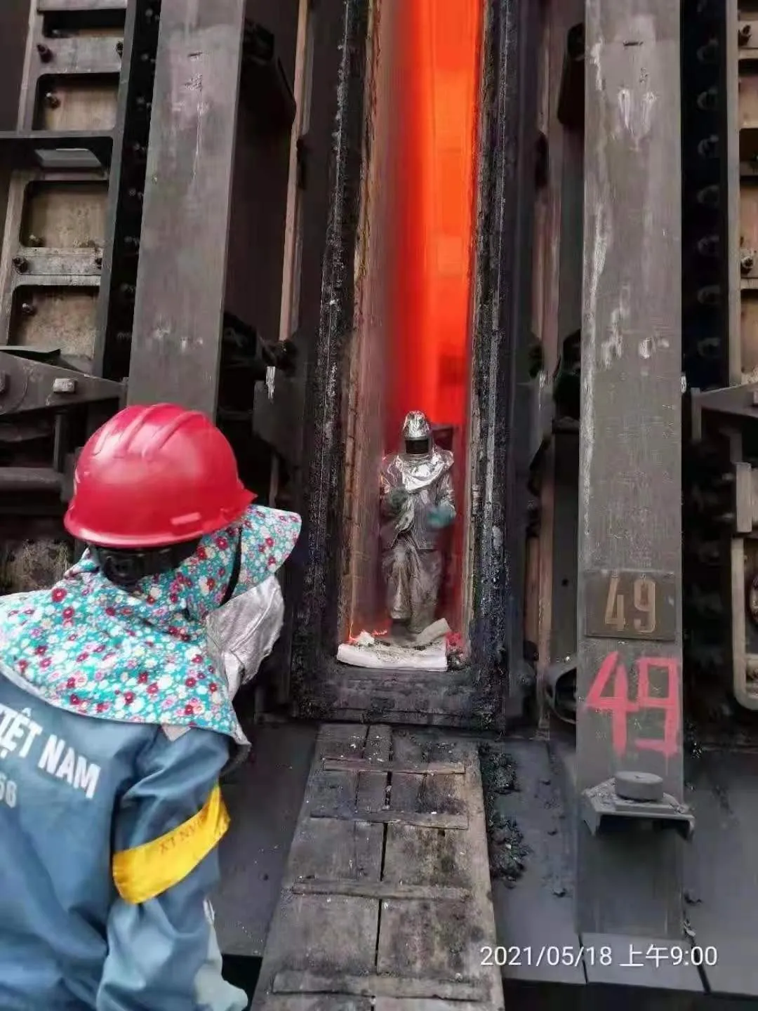

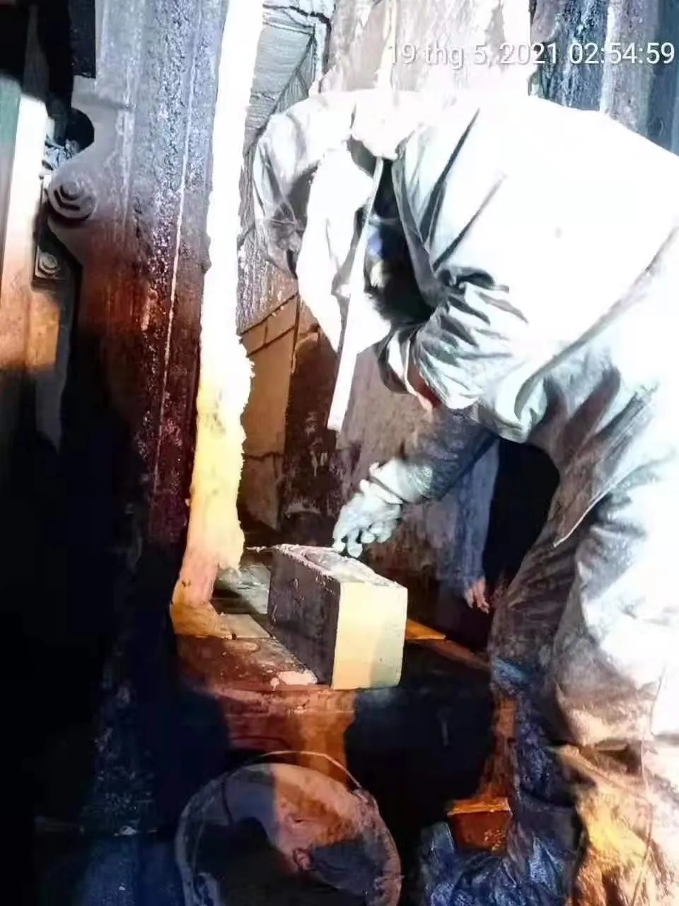

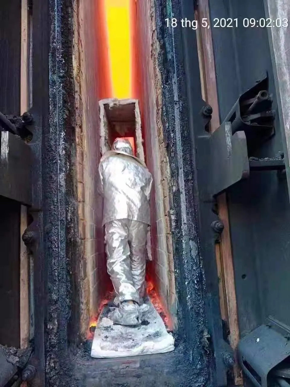

越南台塑7米焦炉炭化室底烧穿

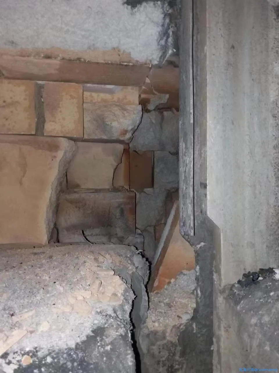

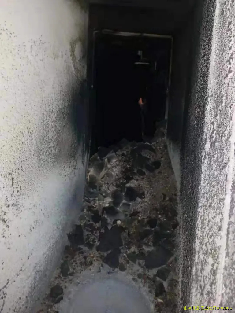

蓄热室串漏情况!
