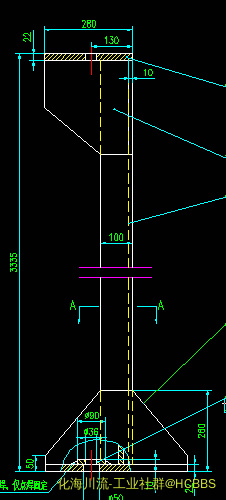

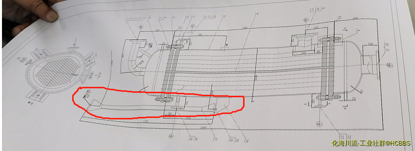

[求助] 这个支腿和耳式支座怎么计算
4.7K |16
跳转到指定楼层
gn_1984VIP会员 VIP会员 | 只看该作者 回帖奖励 |倒序浏览 |阅读模式       最后访问IP四川省
简介--大家好,请看图:图中支腿怎么进行强度计算,耳式支座计算可以按照标准选型或参照标准公式进行计算吗?有什么不一样的地方。谢谢。-登录查看全文

简介--耳式支座按正常的耳座计算。腿按GB50017-2017算-登录查看全文

简介--擦,怎么跟我的换热器一模一样。-登录查看全文
发表于 2019-10-24 08:06:52
5
飞鱼accVIP会员 VIP会员 | 只看该作者       最后访问IP甘肃省
简介--要是有兴趣,还可以把耳座与支腿做成活连接。-登录查看全文

简介--斩妖除魔 发表于 2019-10-21 17:20 耳式支座按正常的耳座计算。腿按GB50017-2017算 是得手算吗?-登录查看全文
发表于 2019-10-24 09:00:28
结构专业有软件,他们算起来很快。  详情 回复 发表于 2019-10-25 15:13

简介--我们设计这种结构时,耳座按标准计算,支腿按推荐值(《化工设备设计手册-材料与零部件》)直接选取,当然中间支撑点到槽钢支腿底部距离要满足推荐值。如果超标了就不采用该结构,主要是槽钢支腿刚度不好确定,强度 ...-登录查看全文

简介--313522683 发表于 2019-10-24 09:00 是得手算吗? 结构专业有软件,他们算起来很快。-登录查看全文
发表于 2019-10-25 15:13:38
11
岁月如歌_TWNQVIP会员 VIP会员 | 只看该作者       最后访问IP河北省
简介--支腿受力:换热器重力与重力产生的弯矩的合力小于材料在工作温度下的许用应力,用立柱失稳公式效核稳定性,局部压力参照钢结构设计规范GN50017-登录查看全文

简介--岁月如歌_TWNQ 发表于 2020-01-15 05:59 支腿受力:换热器重力与重力产生的弯矩的合力小于材料在工作温度下的许用应力,用立柱失稳公式效核稳定性,局部压力参照钢结构设计规范GN50017上面发错了,是GB50017 ...-登录查看全文
