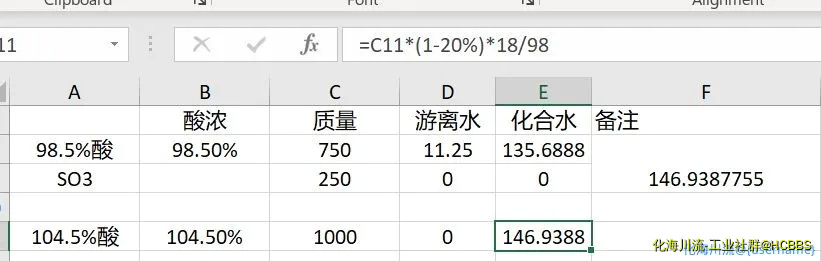

如题
请教:硫磺制酸,产1吨104.5%烟酸,需要加入多少吨98.5%硫酸稀释,谢谢大家!我算出来是要0.786吨左右,有大神能发布下具体的计算方法吗,硫酸小白在此感谢

混合前后的水平衡
(请先登录或注册成为海川会员后查看)-... 登录查看全文
