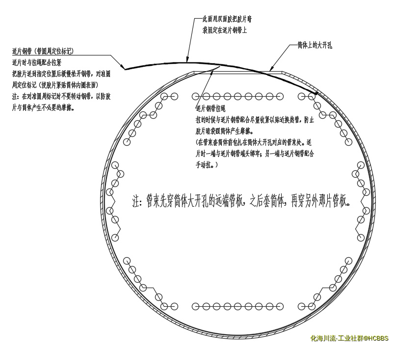

各位前辈:
客户要求管板与筒体的对接焊缝100%RT,探伤人员说不能拍 网上也查过,反应说不好贴片。 我想请教下各位,下图的方法可行吗?

这想法不错,具体看试试效果了,探伤人员操作麻烦了点。一般是100%UT+100%PT/(100%PTMT)

个人觉得:管板与筒体的对接焊缝,用RT效果不理想,做可记录的超声和100%的磁粉检测

如果,没有大开孔,那么你怎么布片,
如果,大开孔距离管板有段距离,边缘到管板>200,片子怎么送到位。
当且仅当开孔大于250且边缘与管板小于50,才能用此方法。
最后,切片大小必须紧贴胶片袋内尺寸,由此产生一个问题,用钢条塞容易胶片袋破损。

这么做耗费大量人力物力,也不会有好的效果。

没有可操作性!一般筒体和换热管和折流板间距很小,加上管束变形,你那个钢带塞都塞不进去,怎么带片子进去,还有片子套,那么厚。

最多一端射线一端UT;要求两端射线的,你叫他自己进去贴片。

主要是壳体最后一道合拢焊缝不好拍片,氩弧焊打底,全焊透结构,最后一道合拢缝不用拍片

不是搞无损检测的,方案看似挺好,但感觉操作起来难度还是比较大的,如果条件允许还是做UT,实在无法检测那就按标准规定执行。

最后一道焊缝直接氩弧打底,至于射线没必要。大部分情况没法实现。
