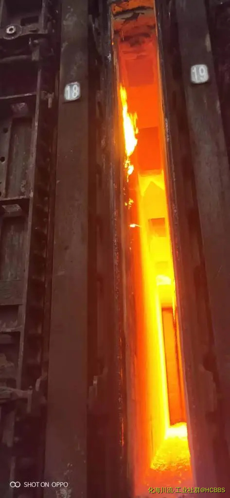

焦炉碳化室墙上出现熔洞,一般都是什么原因造成的?
为什么大多数都出现在中上部?

是捣固焦炉吗?是炉头位置吗?机侧还是焦侧?是跨越孔位置吗?
发表于 2019-9-26 15:26:36
是捣固焦炉, 是炉头位置吗?说是也行说不是也行,因为炉头也有里边也有 机侧焦侧都有,只是机侧多于焦侧 不是跨越孔位置  详情 回复 发表于 2019-9-27 07:47
是捣固焦炉,
机侧焦侧都有,只是机侧多于焦侧
不是跨越孔位置

用了多久的炉子?砖缝久了磨损出现烧蚀,没有引起重视,越烧越大,碳化室窜漏正压提供燃烧物,燃烧室提供氧气,这是老炉子,砖在设计的时候有没有砖舌
