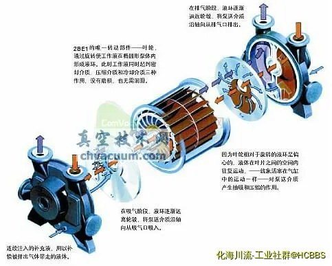

这是水环真空泵的叶轮吗?是两个叶轮吗

是的,楼上大师讲讲吧

是的

是2BE1系列的吧

从外观一目了然啊。

是,而且照片上是一个叶轮。

整体的,算是一个叶轮,一级抽真空,两级的叶轮是分开的,一大一小,有中间段,而且两个叶轮之间的轴由滑动轴承支撑

2bv或2be水环真空泵的叶轮。

应该是2BE1 202    或者  252叶轮
