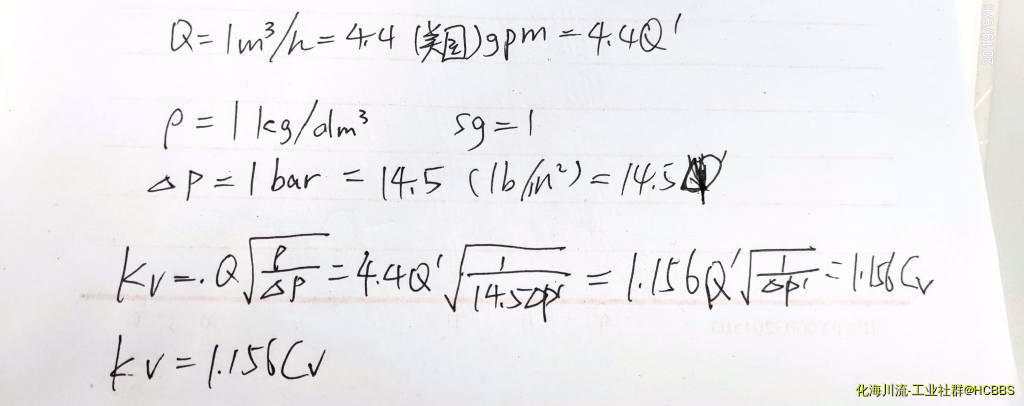

查过不少资料,纸质的也有,网上搜索的也有,发现了两个换算系数,想问一下到底该用哪个?
一个是Cv=1.156Kv
一个是Cv=1.167Kv

这两个都是存在的,具体是哪个取决采用的单位以及对应的单位。
GB/T 17213.1-2015 工业过程控制阀 第1部分 控制阀术语和总则
标准定义:
流量系数Cv 是非国际单位制的控制阀流整系数,在国际上使用得相当广泛。 CV可以用数字表示为压力下降1 psi情况下,温度为40 "F ~ 100 "F的水在1 min内流过阀的美加仑数。
Kv
流量系数Kv(m3 /h) 是在下列条件和规定的行程下流过阀的特定体积流量(容量):
阀两端的静压损失为10^5 Pa(1 bar即100KPa);
流体是278K~313 K(5℃C~40'C)温度范围内的水;
体积流量的单位是立方米每小时(m^3/h)。
这种情况下相互转换是Cv=1.156Kv
如果Kv计算时采用的压力是kgf/cm^2(注:平方厘米,老的资料常用到),这时即
Cv=1.167Kv
主要的原因在于两种压力单位转换时涉及g(9.81)这个系数开平方的计算。

然后我根据书上的公式算出来Kv=1.156Cv,我彻底迷茫了

谢谢回复,另外为啥我自己换算出来的是Kv=1.156Cv,我看的这本书上也是这样写的,是书上公式错了吗?

当Kv=1时,对应的Cv=1.156,这说明,在这些单位条件下的Cv和Kv转换系数是1.156,即Cv =1.156Kv。

1.156和1.167的区别在于,阀前和阀后压力(压差)单位的不同。
