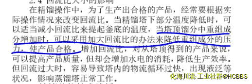

看资料有这样一句描述,增加回流可以降低重组分的分压,重组分的分压分压降低,分压降低所需的蒸发温度(指重组分)更低?

这个产品应该指的是塔顶馏分,回流增大,回塔的轻组分增多,当然重组分分压降低呀
