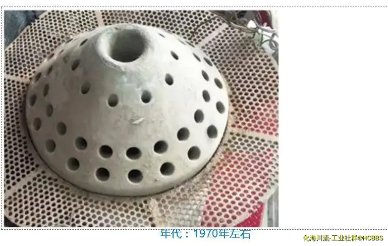

四十年前重要化工行业的关键设备部件

气体分布混合器吗?烧嘴
发表于 2019-9-1 08:40:38
第一个是对的,你知道是用在哪个工艺的吗  详情 回复 发表于 2019-9-1 10:23

阻火器?

喷嘴?
发表于 2019-9-1 10:02:21
通过高温气体气体,但是不是喷嘴  详情 回复 发表于 2019-9-1 10:23

某工厂捐赠给中国化工博物馆的
发表于 2019-9-1 10:22:29
通过高温气体气体,但是不是喷嘴
发表于 2019-9-1 10:23:09

气体分布混合器吗?烧嘴
第一个是对的,你知道是用在哪个工艺的吗
发表于 2019-9-1 10:23:49
除了分布,内部有没有填料等过滤
发表于 2019-9-1 10:59:33
有,上边全是催化剂  详情 回复 发表于 2019-9-1 11:47
kareale88 发表于 2019-9-1 10:59
除了分布,内部有没有填料等过滤
有,上边全是催化剂
发表于 2019-9-1 11:47:25

我猜一猜,气体混合的场所,两种气体有可能反应,或者稀释,或者降温,反应的场合变换气是不是需要这个,稀释和降温的场合不好猜,还有一个气体加氢的反应,乙炔加氢,气体烷基化会不会用到,假如是烧嘴的话也能起到分布和混合的作用,天然气,煤气烧嘴也和这个很像,中间是氧气或者空气,边上一周是燃气。

是一个二次完全化反应过程
