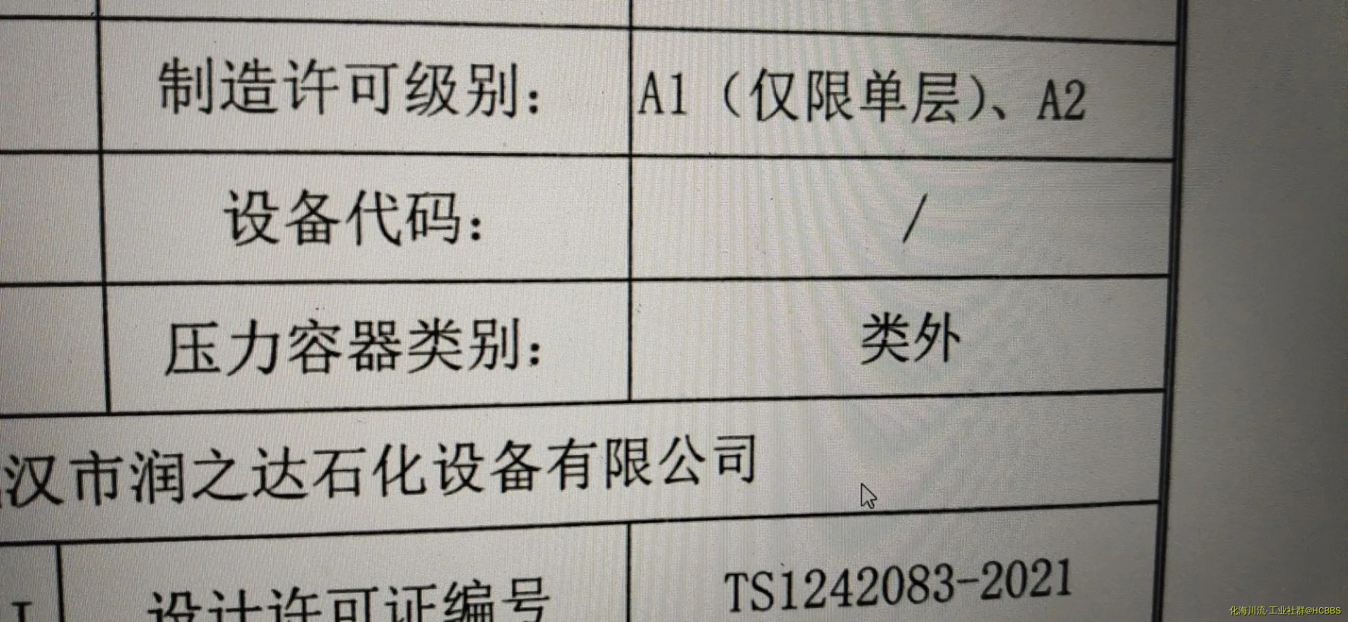

压力容器类别为类外,需要告知吗?
1.不属于固容规管辖。
2.类外的具体定义?

不需要告知,类外就是设备有压力需按GB/T150设计,制造,检验,设备没达到TSG21要求。

需要告知什么?

不用

不需要安装告知。不属于容规管辖的容器就是类外容器

无需告知,自行管理。

类外不需告知,不需出监检证

一类、二类、三类、简单、类外、前三种需要告知,后两种不需要

不需要 上类容器才需要告知

类外设备已经不属于TSG21监管,所以不需办理安装告知

不需要告知和登记注册,但需要你们企业进行定期自检。

划类的是受容规监检的,类外就是在容规管辖之外,这种容器监管部门又受相关部门监管,向谁告知,告知什么呢?

类外是自己叫的,法律法规没发现这种说法。
