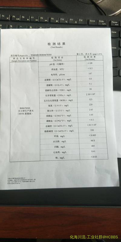

MVR出来蒸馏冷凝液COD,氨氮偏高,想处理达到一级排放,有公司做吗?站内信联系
发表于 2019-8-29 11:13:16
分析数据
分析数据

这种水好处理,简单生化就可以了!回用都没问题!

首先得说明一下:有好些客户认为蒸发冷凝液就是什么也不含的纯净水,这种概念是错误的。蒸发只能将盐分等高沸点物质与低沸点的水分离,如果沸点比水还低的当然就分不了,更不说还有共沸等一系列的问题。所以如果本身废水带COD,经过蒸发后也很可能会带一些,但也可能会除去率比较率比较,这个事没有规律,只能一事一议,做试验等。氨氮的话,应该PH低点比降低点,但直接达标也是不太可能的。蒸发冷凝水进生化系统的处理效果一般情况确实不错,可以作为处理方案。

我们是上了RO,回用的

从BC比上看,还可以生化,不过可以加预处理,来提高生化性,水解或者高级氧化都行,然后再生化。
