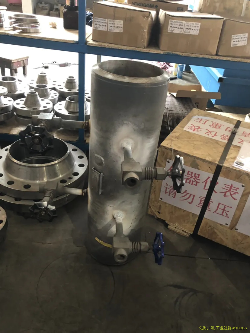

弱弱地问一下,如图,该管件有四个管座,四个管座之间有一个环缝,现在管座和环缝需要热处理,经过标准核算,热处理保温时间不一样,请问该管件如何做热处理,是管座和环缝一起热处理还是分开热处理,要是一起热处理,按那个时间热处理呢?谢谢

简介--整体热处理, 按照接头厚度选取热处理时间,4-登录查看全文

简介--这不是流量计吗,看不出来中间有环缝啊,可以看到的是中间的喷嘴是用销钉销上去的-登录查看全文

简介--bg3ahc 发表于 2019-08-24 00:01 这不是流量计吗,看不出来中间有环缝啊,可以看到的是中间的喷嘴是用销钉销上去的是的,图片不太明显,我就那样说了-登录查看全文

简介--整体热处理, 按照接头厚度大的选取热处理时间-登录查看全文

简介--整体热处理,一般来讲,按照时间长的进行保温。但是要关注保温时间短的焊缝引用的焊评,标准要求焊评试件的保温时间不能低于工件保温时间的80%。 ...-登录查看全文

简介--整体热处理,按保温时间长的确定,注意焊评的热处理时间问题-登录查看全文

简介--看看压力容器的热处理,不同的焊缝厚度的零部件很多啊,按需要保温时间最长的确定-登录查看全文
